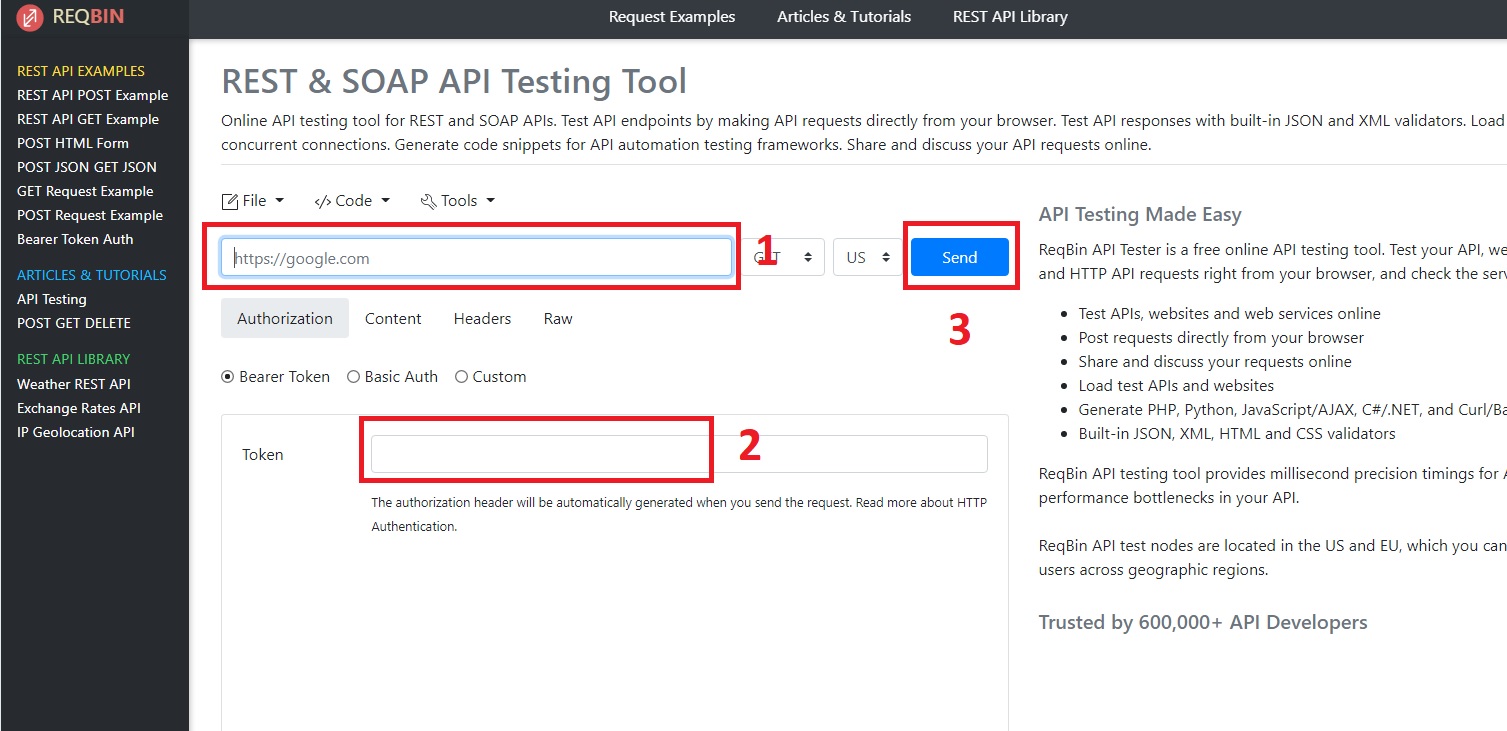

Сообщение Divan » Чт дек 17, 2020 1:16 am
Если после авторизации получили ошибку 400 Bad Request
Вероятно долго не использовали модуль Yandex Home. Если токен не обновлялся в течение двух недель, то теряется связь и получите такую ошибку 400 Bad Request. Обычно токен доступа сам обновляется, если модулем регулярно пользоваться.
Если все же токен утратил свою силу, то можно принудительно обновить. Для этого необходимо удалить связь между яндекс с мажориком и по новой пройти авторизацию.
Можно проверить жизнеспособность токена через сайт
Указываем https://домен:порт/yandexhome/smarthome.php/v1.0/user/devices и токен
Nail (Чт дек 17, 2020 11:35 am)
