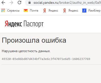

Друзья, выручайте. После попытки привязки к яндексу выходит ошибка.
Система стоит Ubuntu x64. Сначала установил сертификаты через cerboot. Потом купил точку доступа keenetic, завел домен на ней с выдачей ssl. Что-то с сертификатами походу намудрил, сейчас разобраться не могу. При проверке вебхуков приходит стандартный ответ. В теме пишут, что так и должно быть... Даже доступ к своему SSH бы дал. Замучался уже.
