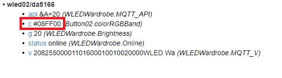

Убираем символ #.
Что делать, если в топиках перед цветовым значением стоит знак # и как его убрать, чтобы было цветовое значение в формате HEX без #?
Так выглядит топик цветового значения в формате HEX, где перед значением стоит символ #
Получаем такое значение.jpg (29.74 КБ) 3854 просмотра
В самом свойстве, где нужно убрать символ #, включаем проверку значений и выбираем расширенный (кодом)
Убираем символ # - 1.jpg (82.33 КБ) 3854 просмотра
и вставляем такой код
$value = str_replace('#','',$value);
В результате будет цветовое значение без символа #
