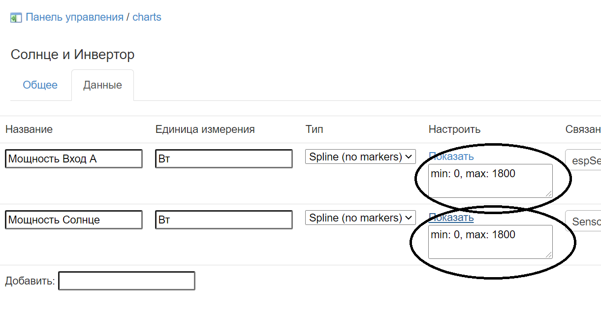

Кулибин писал(а):
Пн окт 19, 2020 1:00 pm
Подскажите как сделать так что бы график давления не растягивался.
За это сообщение автора AK1 поблагодарил:
Кулибин (Пн окт 19, 2020 2:40 pm)

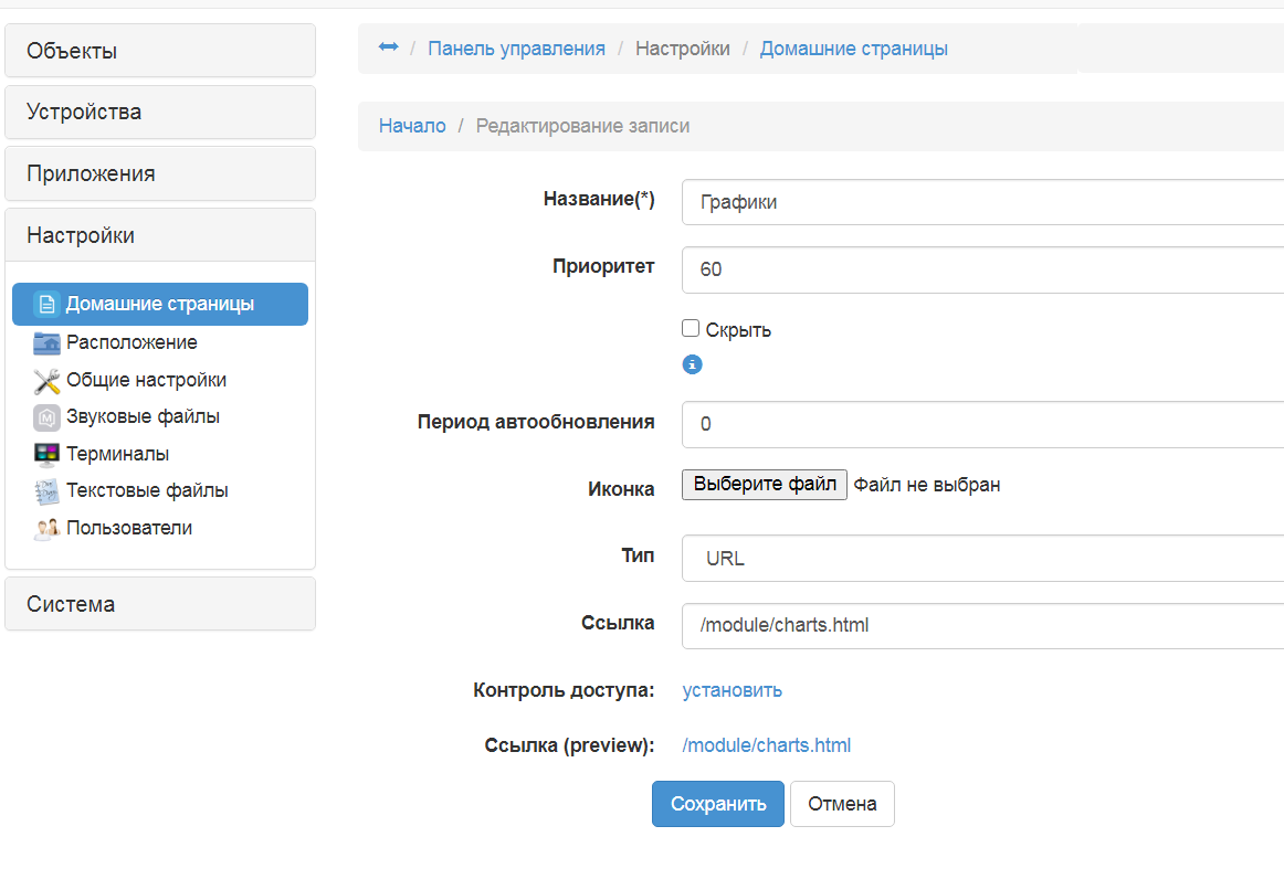

Доброго времени суток. Подскажите пожалуйста в "Домашних страницах" создана страница с кодом
[#module name="charts" id="1"#]
[#module name="charts" id="2"#]
[#module name="charts" id="3"#]
[#module name="charts" id="4"#]
[#module name="charts" id="6"#]
При просмотре на компьютере этой домашней странице все корректно и если экран маленький то появляется скрол по высоте. Если монитор большой то скрола нет. Вопрос если эту страницу просматривать в MajorDroid то скрол не появляется устройства (планшет, телефон разных размеров). Нужно что то добавить в код или это проблема MajorDroid?

а если так? или нужно не все графики
Так я пробовал, отображается та же страница без скрола
