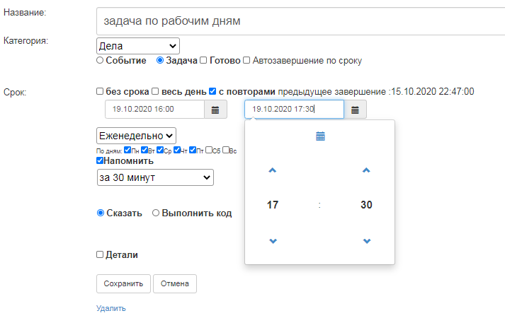

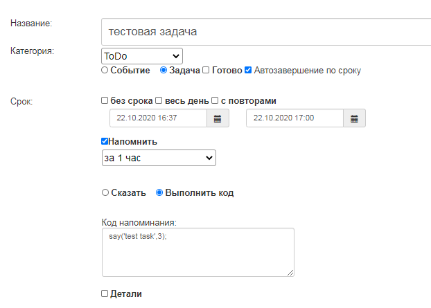

ох, взялся за докручивание модуля под себя.
- добавил время в задачи/события
- добавил автозавершение задач по сроку - можно использовать как планировщик
- добавляю напоминания
в планах - иерархия задач - в задаче несколько подзадач
пока ковыряюсь локально, чуть позже на гит выложу
ссылка на гит https://github.com/xor2016/majordomo-app_calendar, но там пока даже не предальфа(

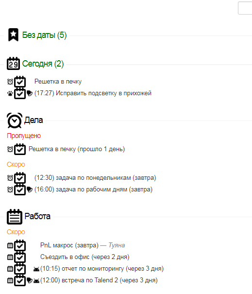

ковыряюсь с интерфейсом(
вынес события/задачи без даты в отдельный пункт
добавил сворачивание разделов.
наверное, изменю ближайшие события - просто отсортирую по сроку, без категорий - они иконкой перед иконкой свойства/задачи отображаются.
Сейчас события задачи могут занимать несколько дней, это тоже правлю в интерфейсе

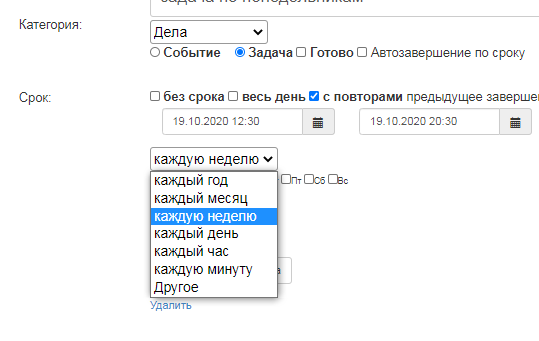

в текущий, у меня беда с интерфейсом( пока удается минимальными средствами обходиться - добавляю поля в табличку и код помаленьку. тем более, куски-то по выводу месяца и года целиком остаются. добавляется еще код в онньюминуте для автообработки и напоминаний.
Получилось по дням недели повторы сделать.
Для имеющегося в системе датетаймпикера пришлось версию поновее поставить

Повторяющиеся - я планировал возможность задач с повторением, допустим, каждые 10 минут
