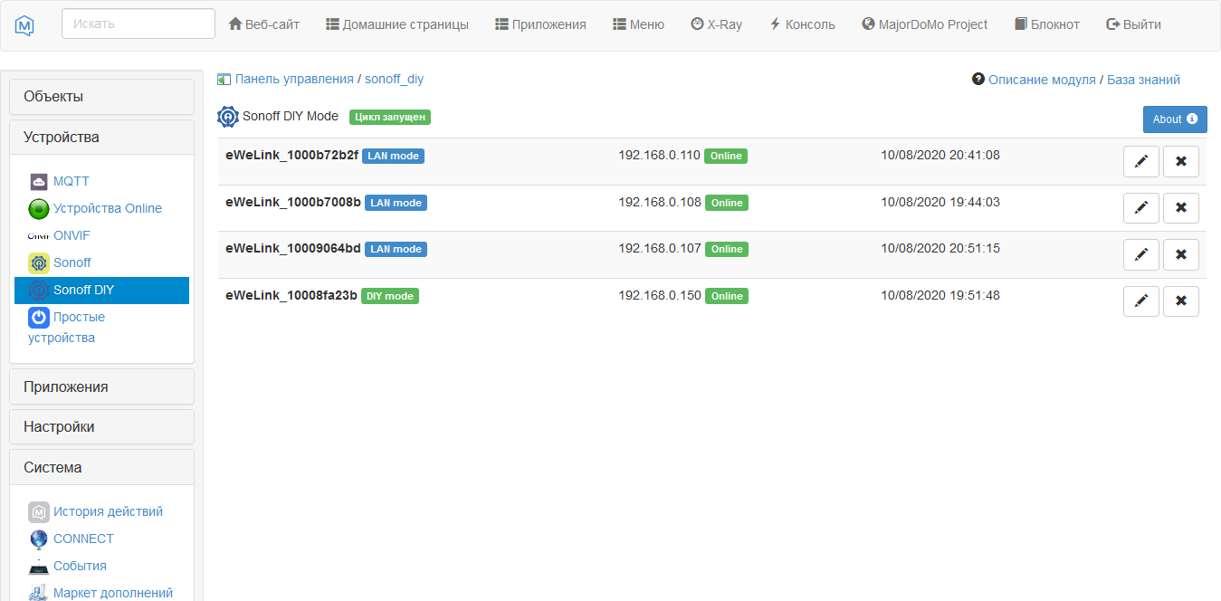

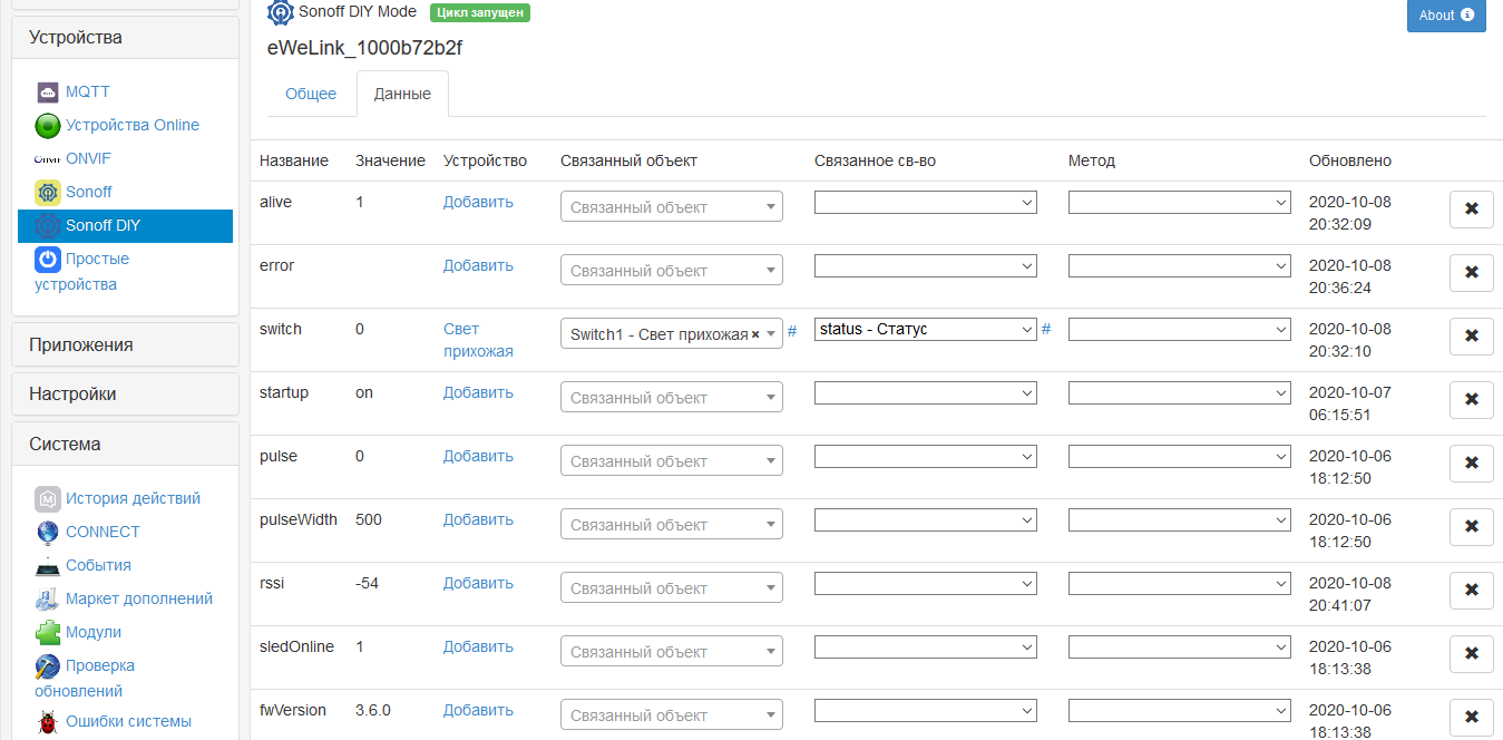

Попробую еще раз по порядку.
Пока только устройства с DIY режимом подключил. И пока они управляются как и когда-то раньше.
1. Удалил устройства из eWelink и из модуля Sonoff (dev_sonoff).
2. Установил перемычку для DIY режима в устройства.
3. Снова подключил устройства к eWelink.
4. Подключил устройства в модуле Sonoff (dev_sonoff).
5. В модуле Sonoff DIY устройства прописались сами, но модуль Sonoff DIY потребовал Device Key, который находится в меню редактирования устройства модуля Sonoff (dev_sonoff). Скопировал и вставил.
6. Перезагрузил через X-RAY службы обоих модулей Sonoff. Модули получили необходимые свойства от устройств которые закрепил за необходимыми объектами.
На данный момент все работает и управляется и из МДМ и из eWelink.
Выше olis описывал свой способ. Попробовал применить к устройству не имеющему DIY режим - не заработало через МДМ. Только обновляется статус устройства при управлении через eWelink.
