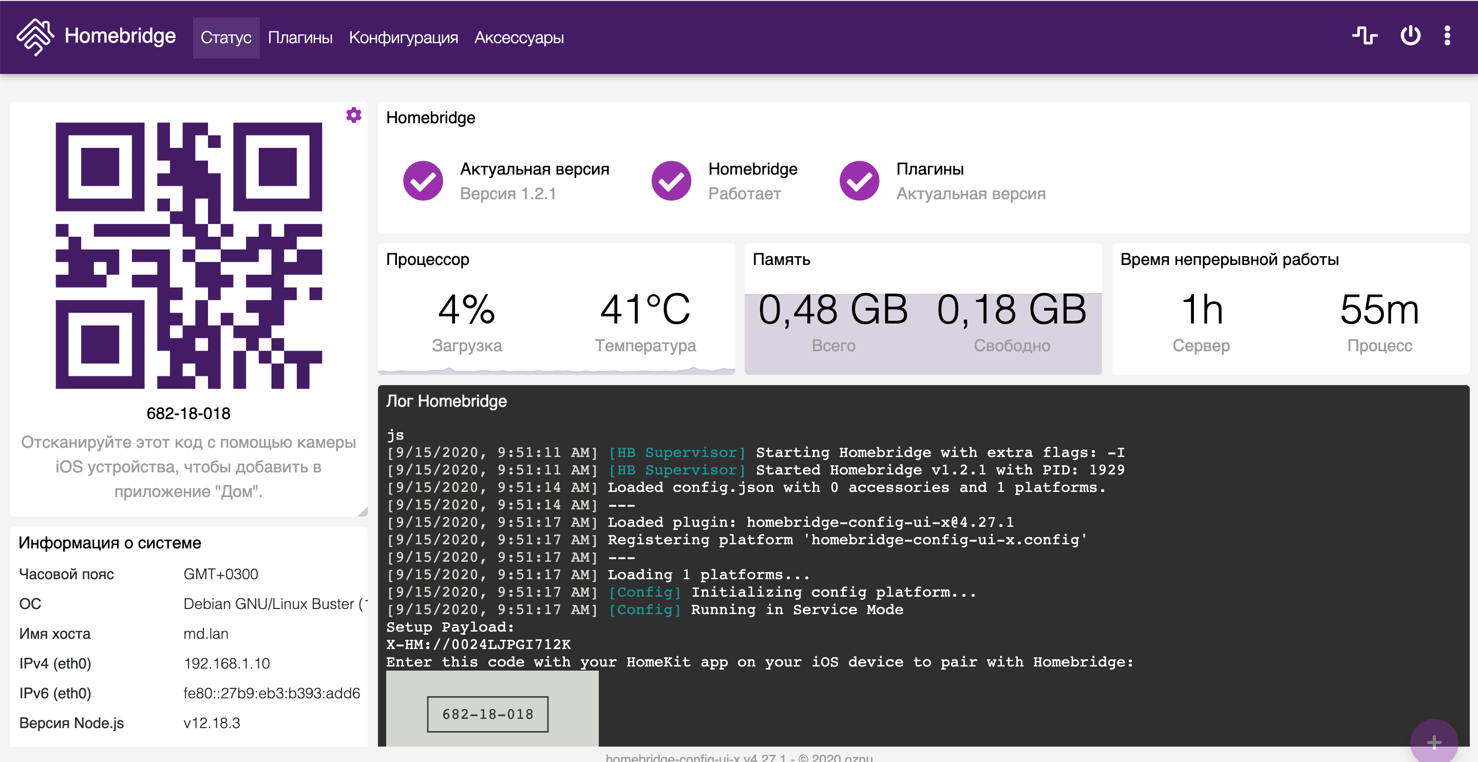

Да, полный сброс, перед этим сервак перезагрузил. В айфоне тоже все по-новойИзображение
устройств нет

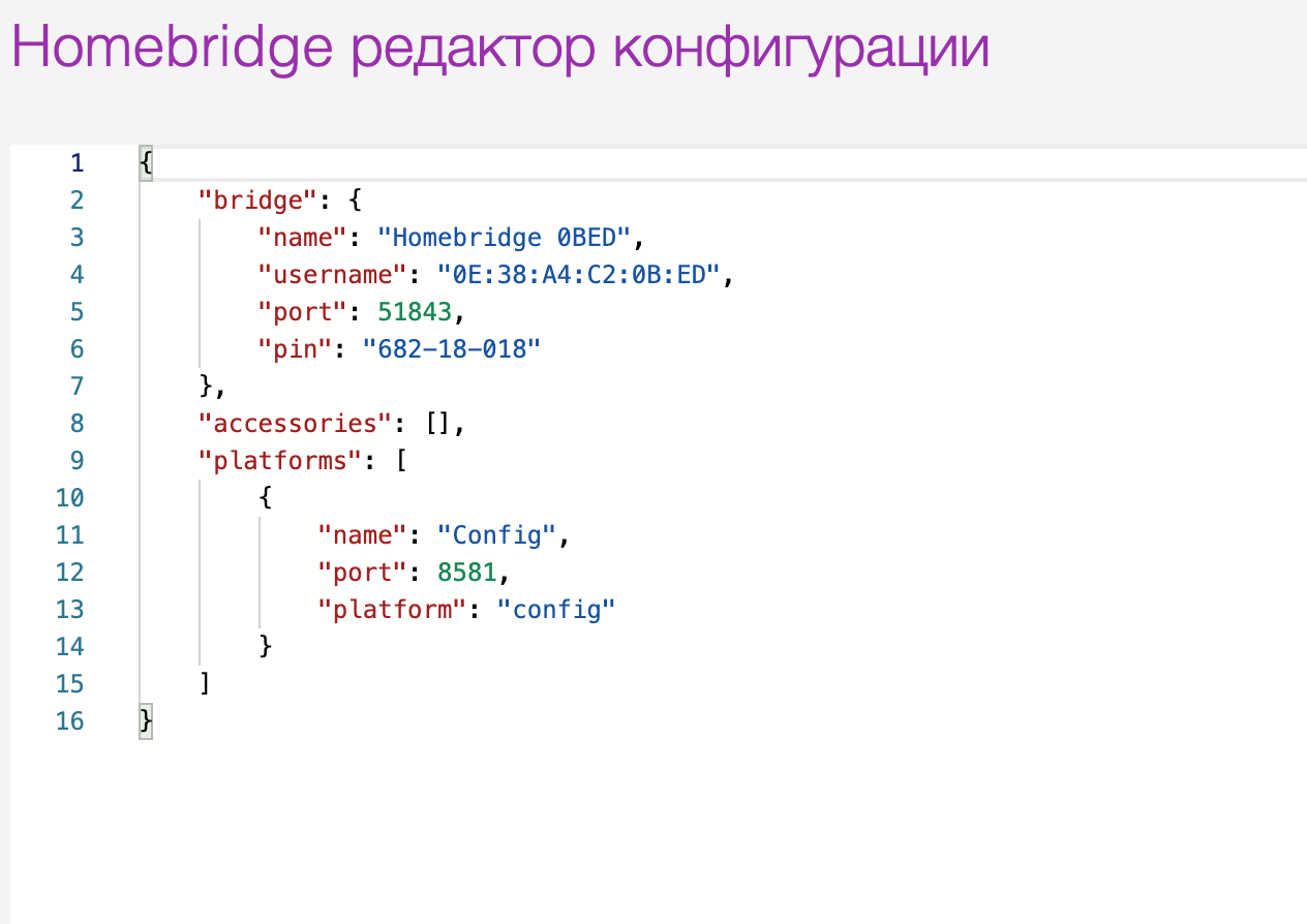

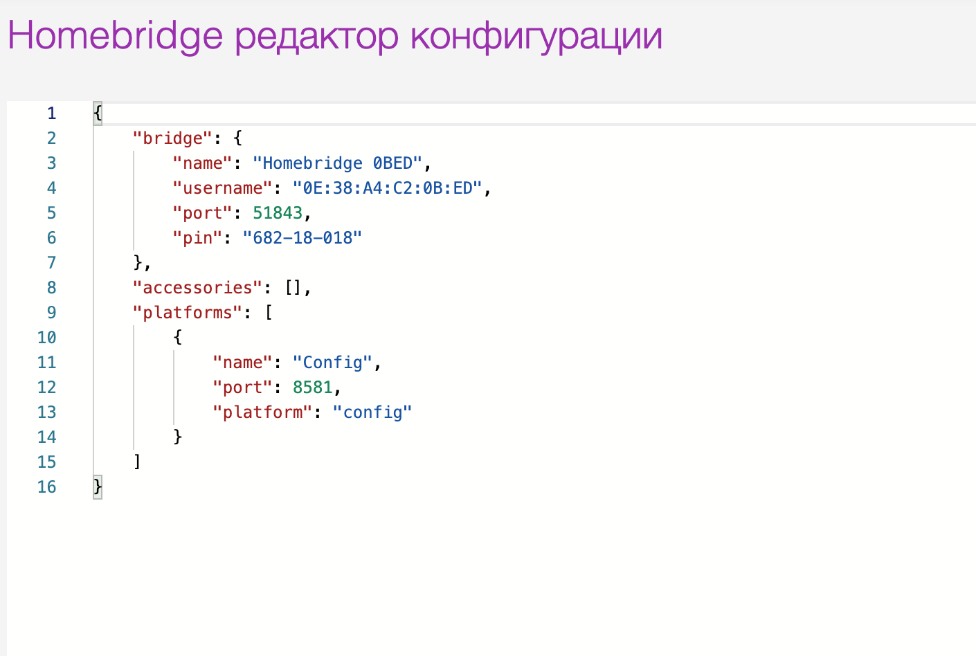

Меня смущает полное отсутвие акксесуаров в конфиге, там пусто

Smelkoff писал(а):Меня смущает полное отсутвие акксесуаров в конфиге, там пусто
Их там и не должно быть, в конфиг homebridge пишутся аксессуары подключённые именно к нему, у меня дома подключено около 9 устройств, и нет ни одного в конфиге, но в устройствах homebridge они отображаются

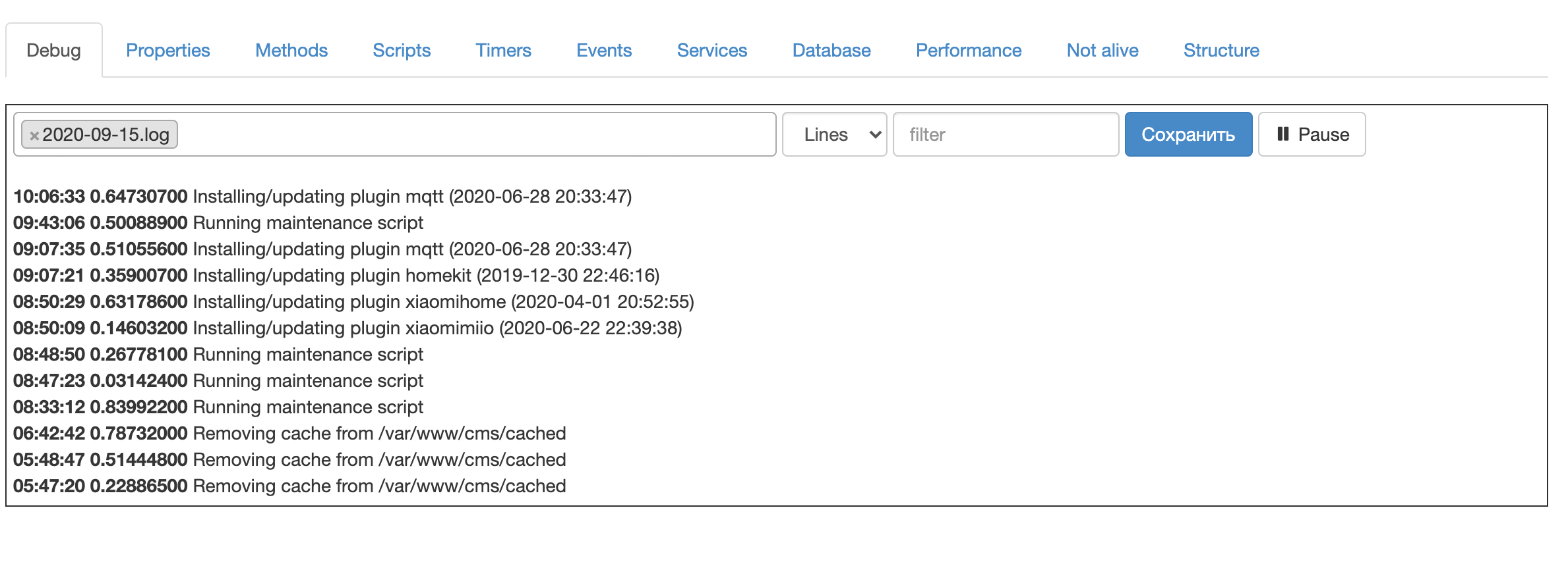

перечитал всю ветку - все переустановил, мост есть, девайсов в нем - НЕТ, по логам чисто. :mrgreen: :mrgreen: :mrgreen: :mrgreen: :mrgreen: ПАМАХИТЕ :lol:

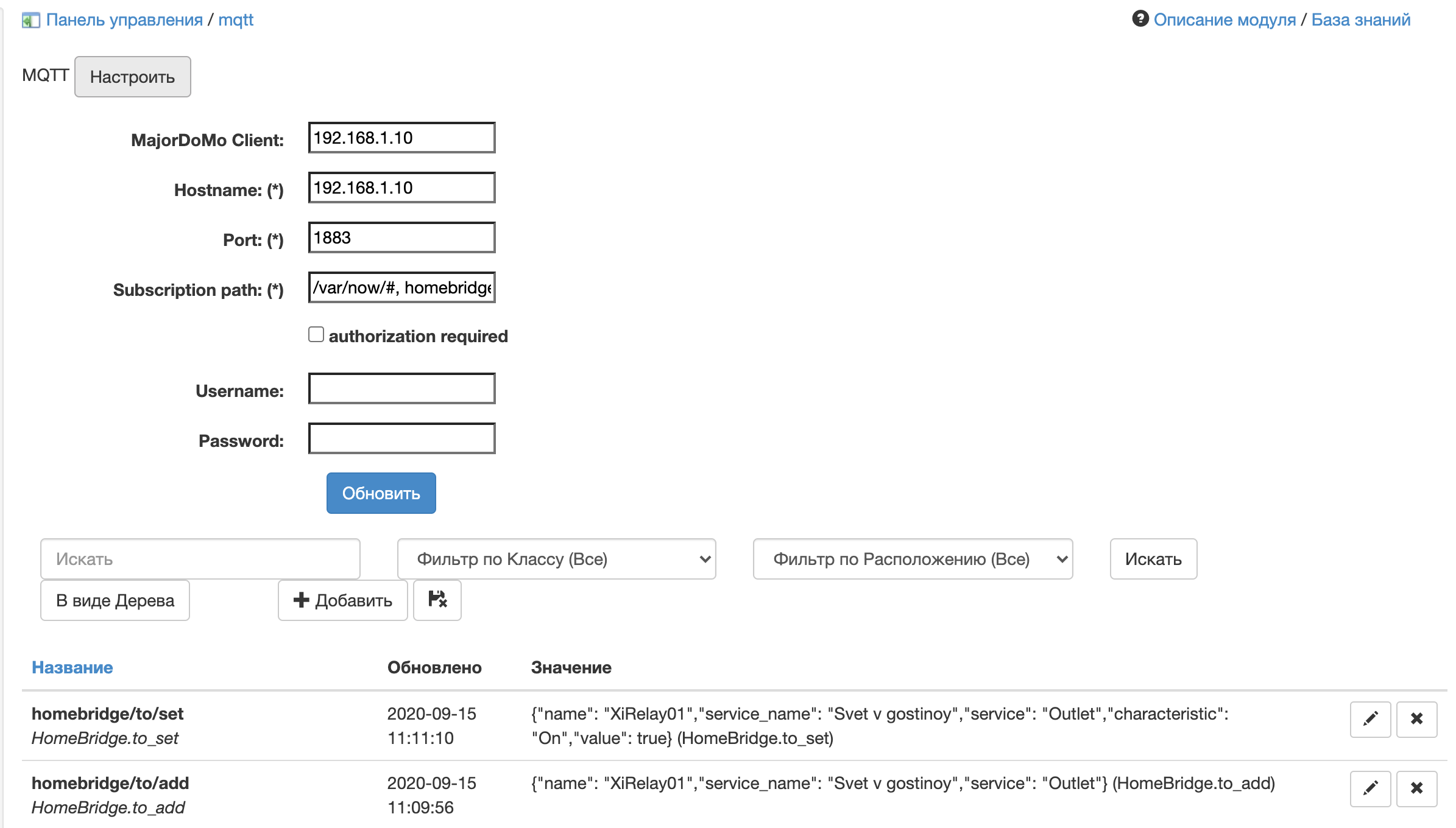

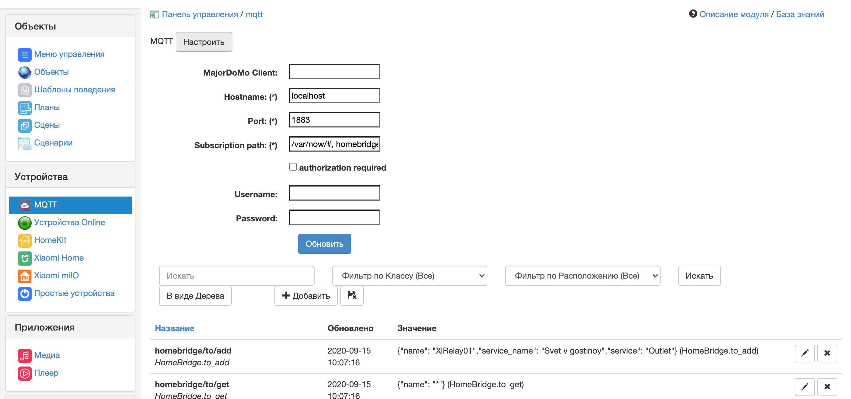

Mqtt пашет? - как проверить?
Что за конфиг в мосту у почему он верный? и как должен быть настроен на Mqtt?

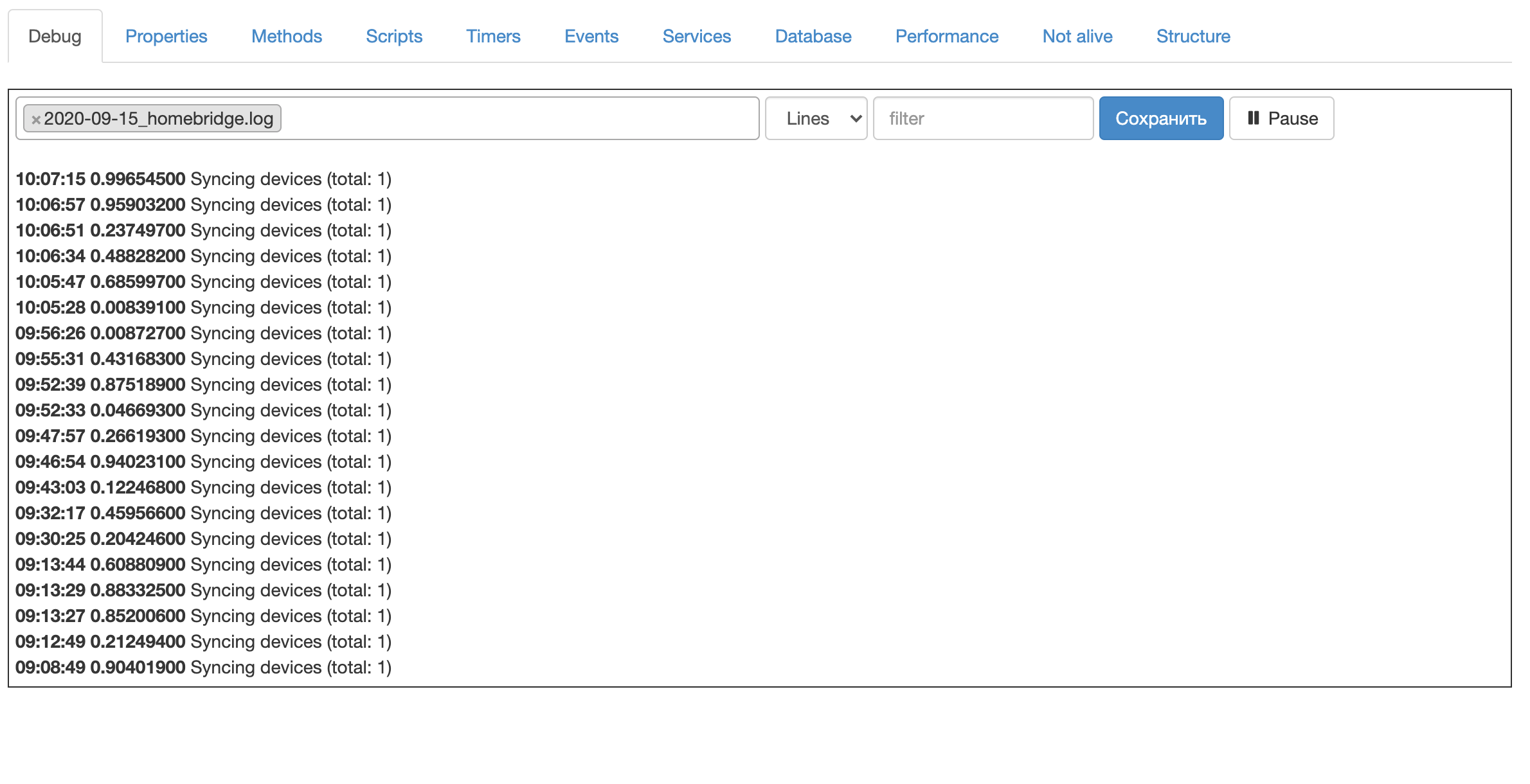

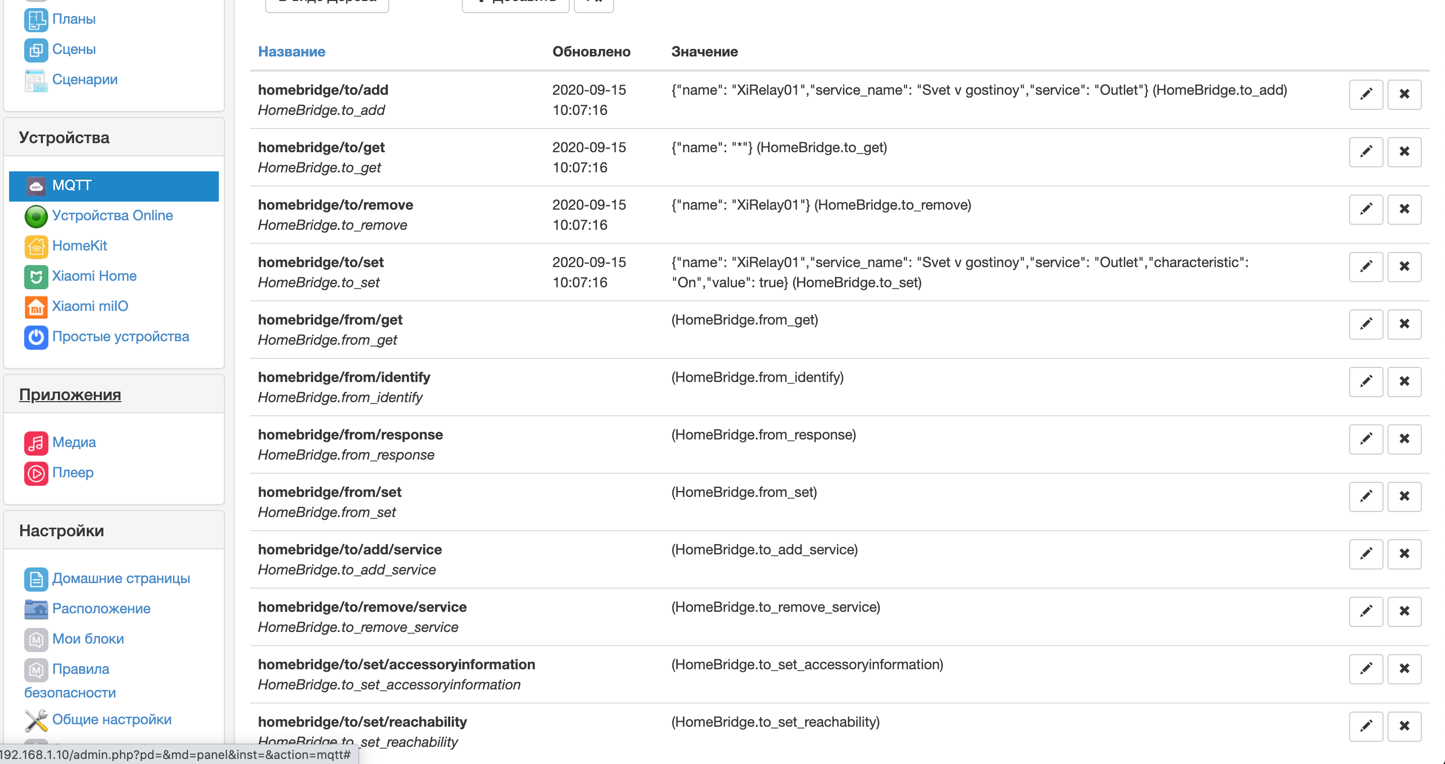

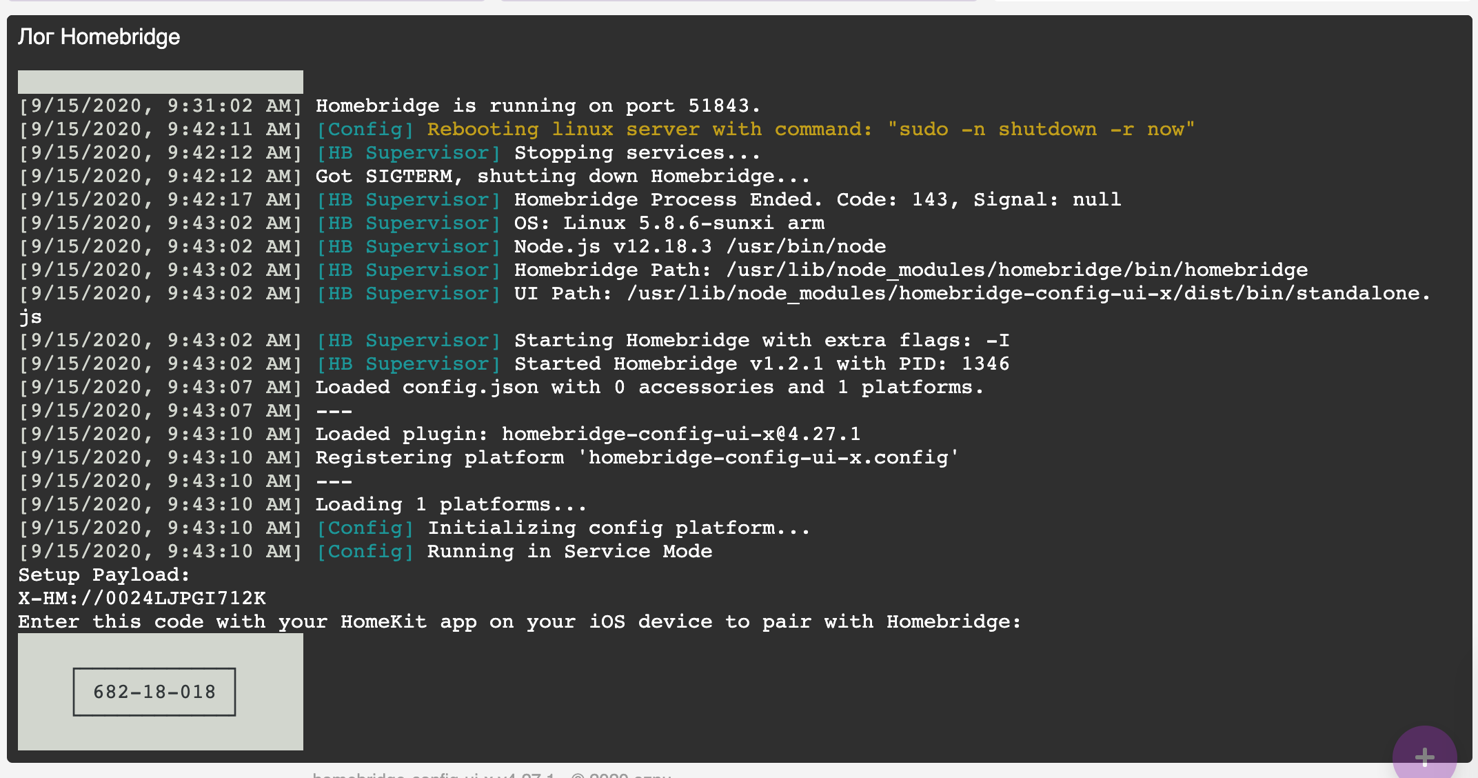

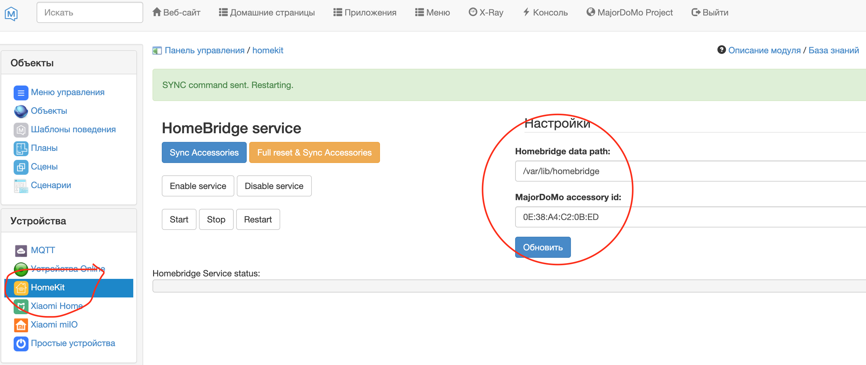

Скрины всего, что есть данный момент:

1) проверяйте mqtt - любым внешним клиентом подцепитесь (mqtt box, mqtt leans). Если подцепится - всё ок.
2) у вас в бридже конфиг неверный. Нет платформы homebridge-mqtt. Погуглите какой блок настроек там должен быть. Если память не изменяет - где то в начале этой темы даже были примеры конфига...
