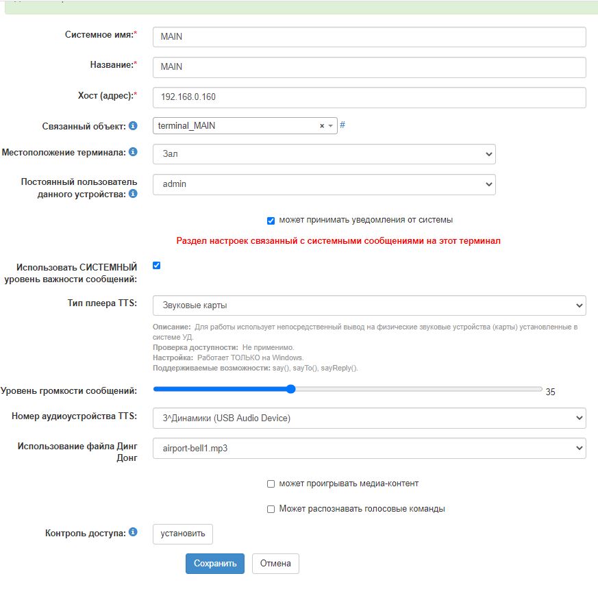

ну вообщето так и должно работать - регулировать громкость только на выбраном устройстве.... хз .... завтра перепроверю.
ПС
Скиньте скрин настройки терминала звукового устройства

Сообщение yray » Вс июн 21, 2020 11:37 pm
вот пожалуйста:
