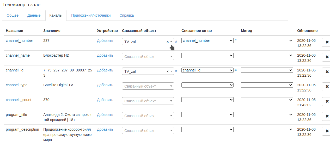

Покажи скриншот вкладки свойств у объекта, к которому привязаны метрики в модуле.

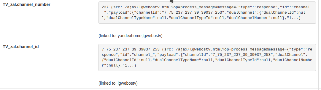

Re: [Модуль] LG webOS TV (lgwebostv)
Сообщение max37online » Пт ноя 06, 2020 1:34 pm
skysilver писал(а):
Пт ноя 06, 2020 9:29 am
max37online писал(а):
Чт ноя 05, 2020 7:26 pm
В 19:22:00 - изменил channel_number - ничего не произошло, модуль не увидел этого изменения...
Сообщение skysilver » Пт ноя 06, 2020 2:22 pm
Внешне все корректно. Нужно дебажить. Есть удаленный доступ?
