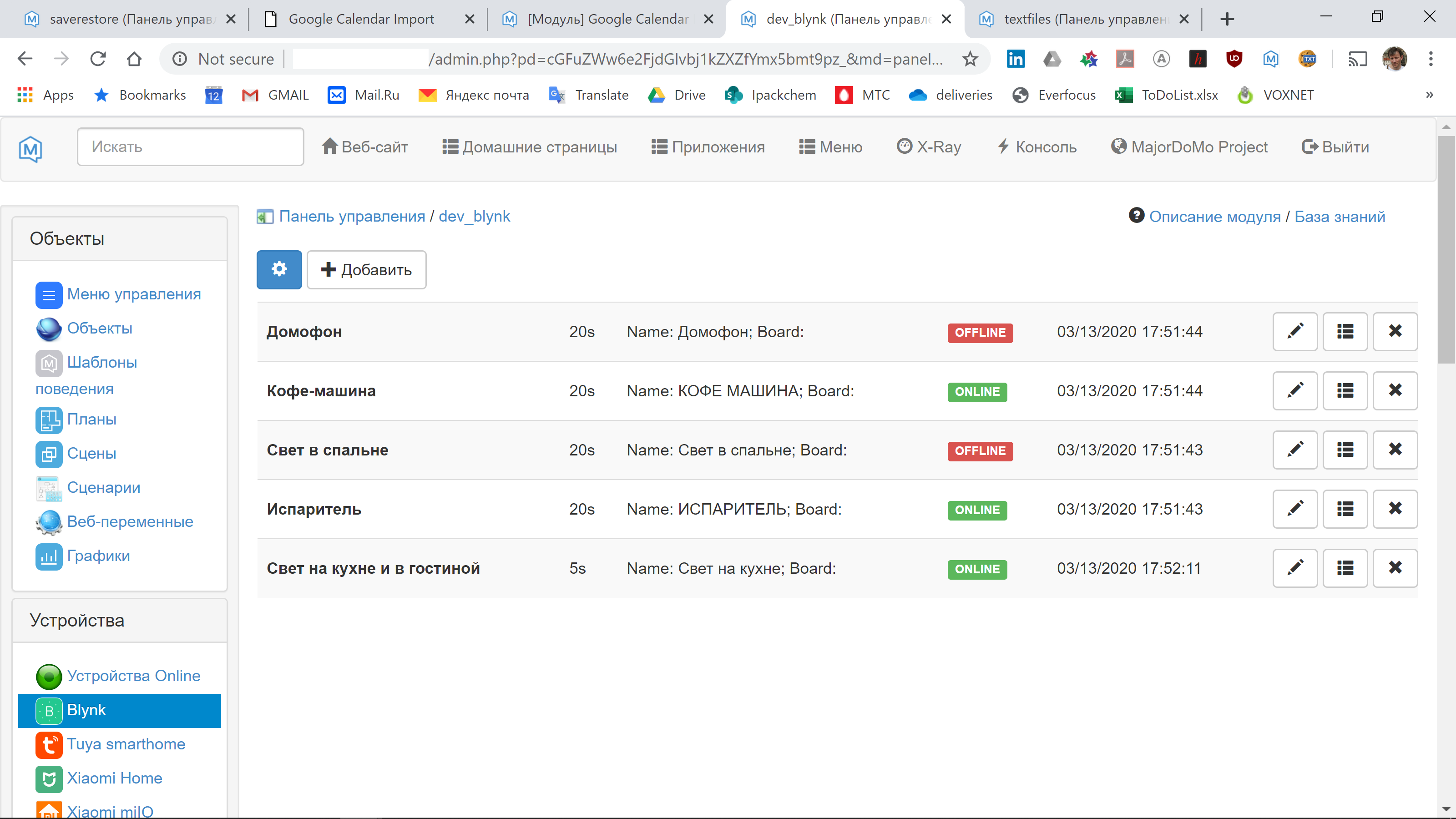

Но вот не могу разобраться с синхронизацией:
1. Время синхронизации в модуле не меняется.
2. Если жму на кнопки в приложении Блинк (или Через Яндекс.Алису даю команду), исполнительное устройство отрабатывает без задержек, но в MJDM статус кнопки не меняется. В обратном случае (даю команду МЖДМ), устройство срабатывает и в Блинке тоже статус меняется мгновенно).
UPD
Синхронизация происходит только когда нажимаю кнопку "Сохранить" на закладке "Общие".
Screenshot 2020-03-12 15.09.29.png (396.33 КБ) 4561 просмотр
Re: [Модуль] Blynk (dev_blynk)
Сообщение nick7zmail » Пт мар 13, 2020 6:17 am
Если статус не меняется - скорее всего цикл не запущен. Проверьте этот момент.

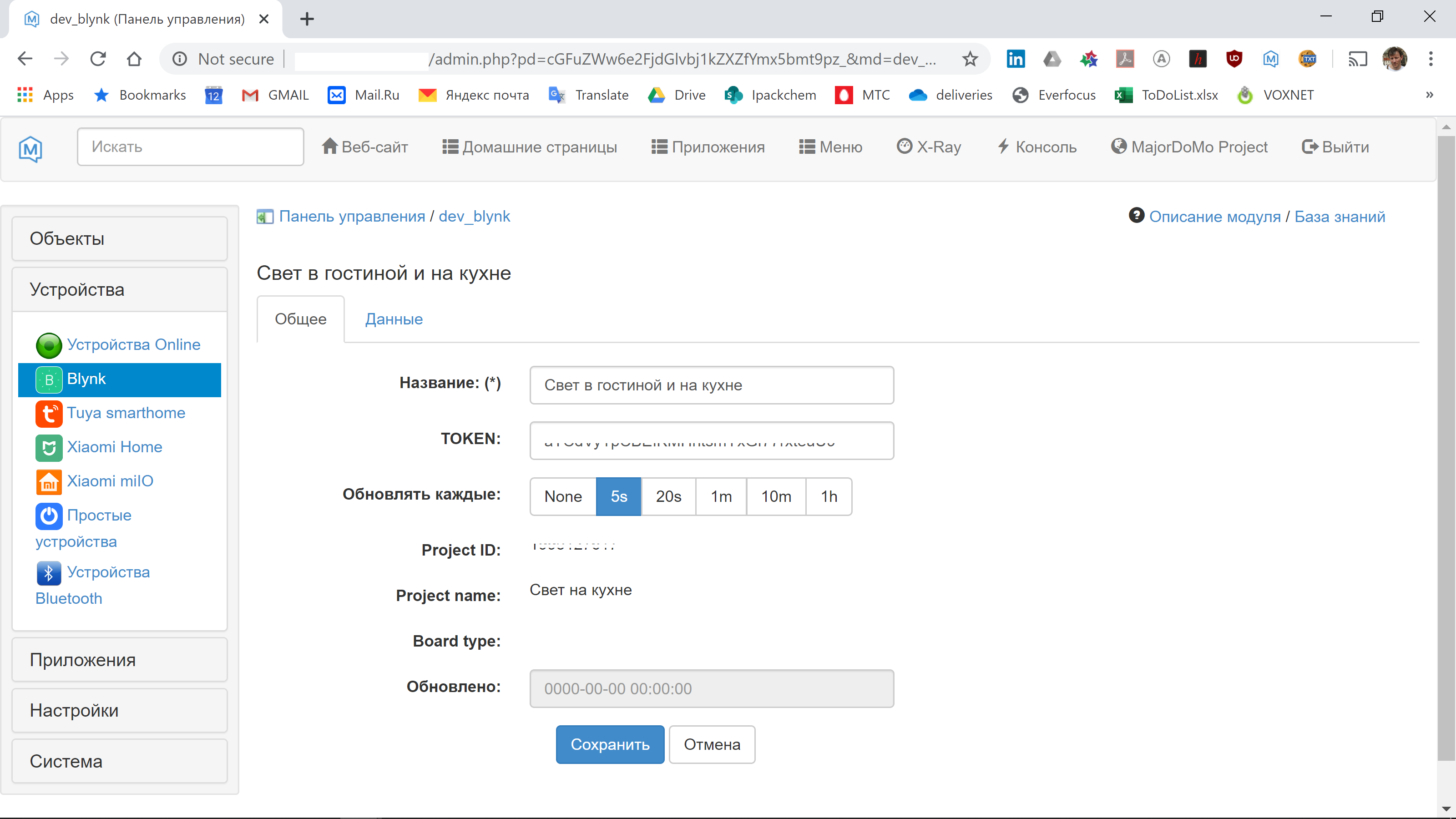

Сообщение Alexander Znamensky » Пт мар 13, 2020 5:54 pm
Помогла переустановка модуля и перепривязка всех устройств.
После этого все стало обновляться, цикл запустился (до этого, действительно даже вручную из X-ray / Services не стартовал).
Благодарю за помощь!

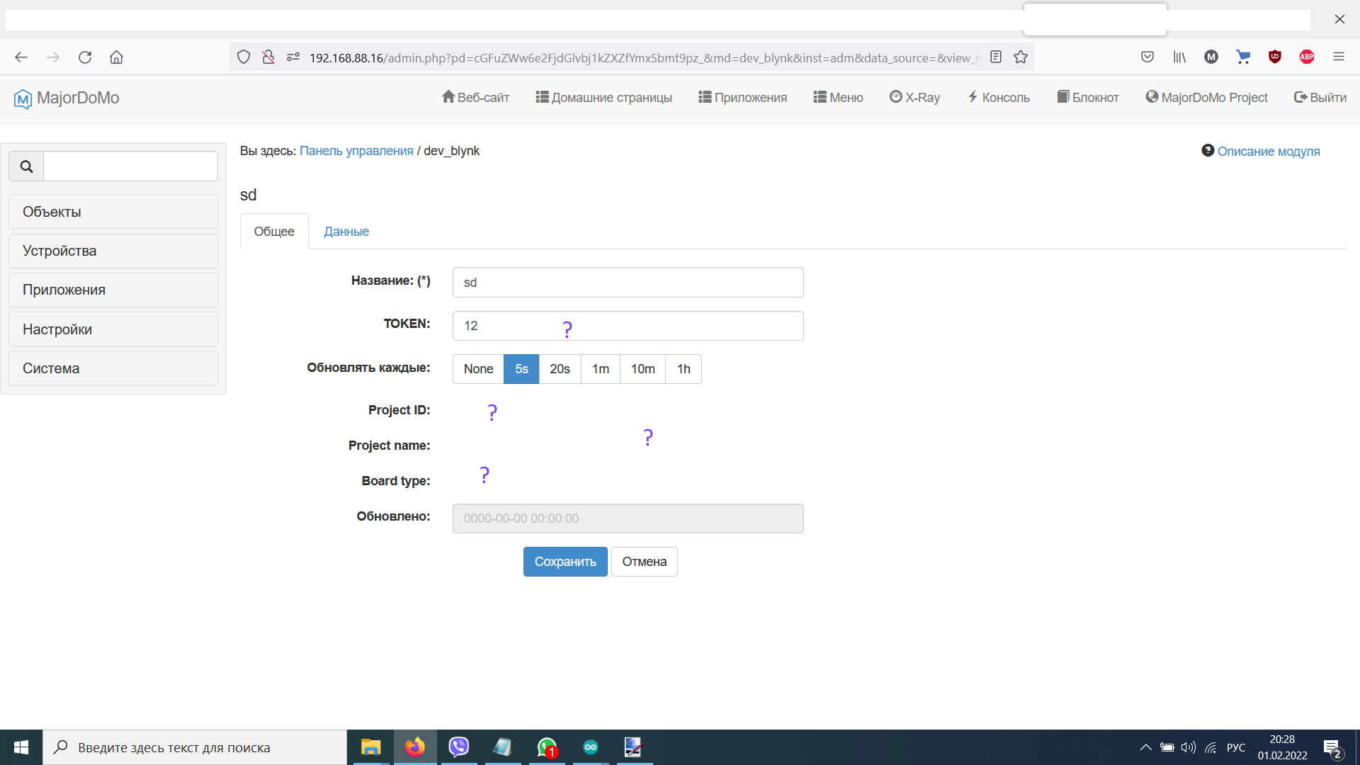

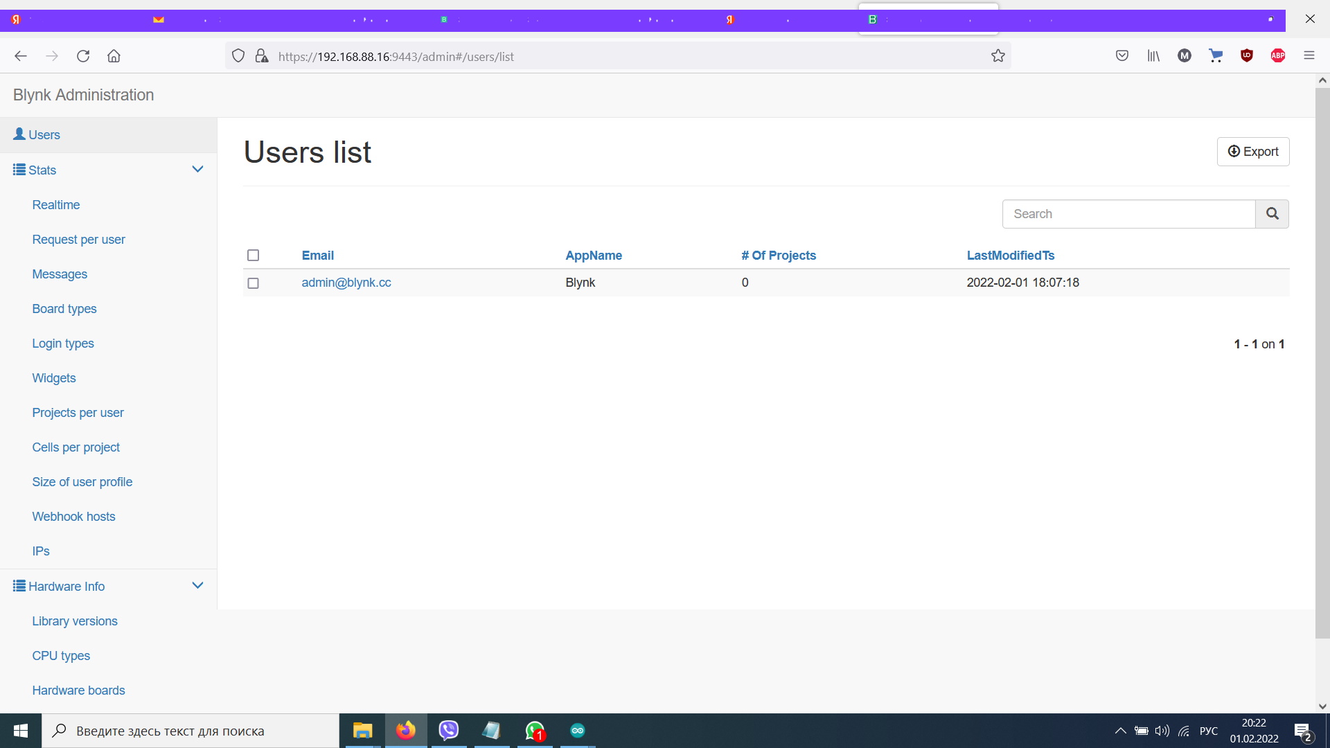

Добрый день. Нужна помощь. Прочитал все топики. Полистал инфу в инете.
В голове каша. Помогите с ней разобраться- пожалуйста.
Что имеем на данный момент.
1 MJ сервер на малинке (модуль BLYNK установлен)
2 на этой же малинке установлен локальный BLYNK (в админку вхожу ,запускается при рестарте без проблем)
3 есть wemos esp
Как я не пытался сову на глобус на тянуть -сова рвется :)
Что хотелось бы в итоге получить:Хоть какие то данные с ESP
Более менее рабочую прошивку под ESP.
Имеем
// Template ID, Device Name and Auth Token are provided by the Blynk.Cloud
// See the Device Info tab, or Template settings
#define BLYNK_TEMPLATE_ID           "TMPL123456"
#define BLYNK_DEVICE_NAME           "Device"
#define BLYNK_AUTH_TOKEN            "12"
// Comment this out to disable prints and save space
#define BLYNK_PRINT Serial
#include <ESP8266WiFi.h>
#include <BlynkSimpleEsp8266.h>
char auth[] = BLYNK_AUTH_TOKEN;
// Your WiFi credentials.
// Set password to "" for open networks.
char ssid[] = "MikroTik";
char pass[] = "wwwwwwww";
void setup()
  // Debug console
  Serial.begin(115200);
  //Blynk.begin(auth, ssid, pass);
  // You can also specify server:
  //Blynk.begin(auth, ssid, pass, "192,168,88,16", 8080);
  Blynk.begin(auth, ssid, pass, IPAddress(192,168,88,16), 8080);
void loop()
  Blynk.run();
  // You can inject your own code or combine it with other sketches.
  // Check other examples on how to communicate with Blynk. Remember
  // to avoid delay() function!
Прошивка работает (прошивается ), но выдает [1025163] Login timeout
[1025164] Connecting to 192.168.88.16
Соответственно у меня вопрос где все эти токены и логины брать ?
И куда их правильно пихать?
Везде написано что они выдаются при какой то регистрации.
В админке Blynk - добавить кого либо нет иконки.
Ни какими телефонными приложениями не пользовался. Или без этого принципиально не получится ?
Извините если криво написал.
