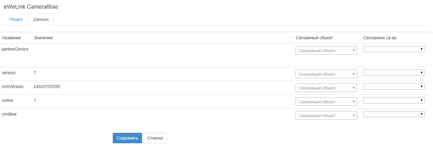

А вот эту камеру https://www.itead.cc/sonoff-gk-200mp2-b ... amera.html модуль видит так:

Сообщение nick7zmail » Ср май 20, 2020 4:37 pm
Нуу...камере по протоколу сонофф особо нечего показать...там наверное внутри rtsp сервер или что то такое картинку шлёт...

Сообщение didos » Ср май 20, 2020 4:43 pm
Картинку получил с легкостью, она сама ссылку генерирует на поток, а вот строчка "cmdline" очень интересная, пока не нашел в гугле, что туда писать, чтобы ее ворочать и что она может отвечать.

Сообщение skysilver » Ср май 20, 2020 4:52 pm
На python реализация https://github.com/AlexxIT/SonoffLAN/co ... 597d3290cb
