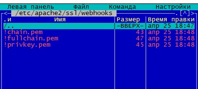

При команде ls -l /etc/apache2/ssl/webhooks
Получил следующее
total 0
lrwxrwxrwx 1 root root 43 апр 25 18:48 chain.pem -> ../../archive/XXXXXXXX.myddn s.me/chain1.pem
lrwxrwxrwx 1 root root 47 апр 25 18:48 fullchain.pem -> ../../archive/XXXXXXXX.m yddns.me/fullchain1.pem
lrwxrwxrwx 1 root root 45 апр 25 18:48 privkey.pem -> ../../archive/XXXXXXXX.myd dns.me/privkey1.pem
Если я отключу ssl командой a2dismod ssl то апач стартует, если я включу a2enmod ssl, то апач не хочет стартовать. Откуда тут chain1.pem, если я загрузил chain.pem?
Здесь видно, что нет никаких 1

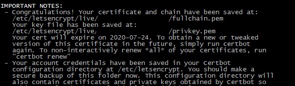

1) Неверно сделал запрос сертификата с помощью certbot, изначально я выбирал sudo certbot --apache, который автоматически настраивал конфиг апача и делал редирект с http на https. Нужно было выбрать sudo certbot certonly --apache, это просто получить сертификат без внесении настроек в конфиг апача.
2) Как получил сертификат через sudo certbot certonly --apache, то получил сообщение, где хранятся ключи
3) Вместо этих путей
# Указываем пути к файлам SSL-сертификата
SSLCertificateFile /etc/apache2/ssl/webhooks/fullchain.pem
SSLCertificateKeyFile /etc/apache2/ssl/webhooks/privkey.pem
SSLCertificateChainFile /etc/apache2/ssl/webhooks/chain.pem
я указал
SSLCertificateFile /etc/letsencrypt/live/xxxxxxxx/fullchain.pem
SSLCertificateKeyFile /etc/letsencrypt/live/xxxxxxxx/privkey.pem
SSLCertificateChainFile /etc/letsencrypt/live/xxxxxxxx/chain.pem

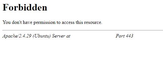

но теперь другая проблема и я не могу объединить аккаунты, пишет, что "Не удается получить доступ к сайту", куда копать то?
Forbidden
You don't have permission to access this resource.

Сообщение Divan » Вс апр 26, 2020 4:27 am
Урра ), заработало. Как я понимаю, что сообщение Forbidden. You don't have permission to access this resource, так и должно быть, никакие права не нужно назначать папке webhooks. Оставлю свою хронологию действии, это может помочь в будущем кому-то.
С сертификатом разобрался, про них я спрашивал и написал выше.

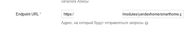

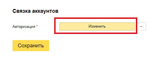

В Яндекс Диалог сделал следующие настройки.
В строке Endpoint URL порт указал
Endpoint URL.jpg (14.35 КБ) 4801 просмотр

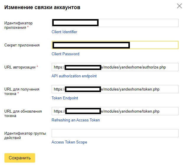

В настройке "Авторизация" порты не указал
Связка аккаунтов.jpg (15.42 КБ) 4801 просмотр
Связка аккаунтов - настройка.jpg (69.77 КБ) 4801 просмотр

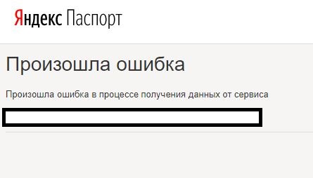

Перешел в раздел "Тестирование"
Появилось окно авторизации, а при попытки объединить аккаунт появилось сообщение об ошибке
Паспорт ошибка.jpg (26.09 КБ) 4801 просмотр

Искал в теме, но у меня нет проблем с доступом, SSL от кинетика, страницы открыты через htaccess
Произошла ошибка
Произошла ошибка в процессе получения данных от сервиса
7820-5ea7394f7a0f4902981d438c884531b0-1588149122

1) Добавьте в исключение
if (!(preg_match('/\/authorize\.php/is', $_SERVER['REQUEST_URI']) ||
      preg_match('/\/token\.php/is', $_SERVER['REQUEST_URI']) ||
      preg_match('/\/smarthome\.php/is', $_SERVER['REQUEST_URI'])))
   Define('HOME_NETWORK', '192.168.0.*'); - здесь указал свою сеть
   Define('EXT_ACCESS_USERNAME', 'user');
   Define('EXT_ACCESS_PASSWORD', 'password');
2) Пересоздайте связку аккаунта
