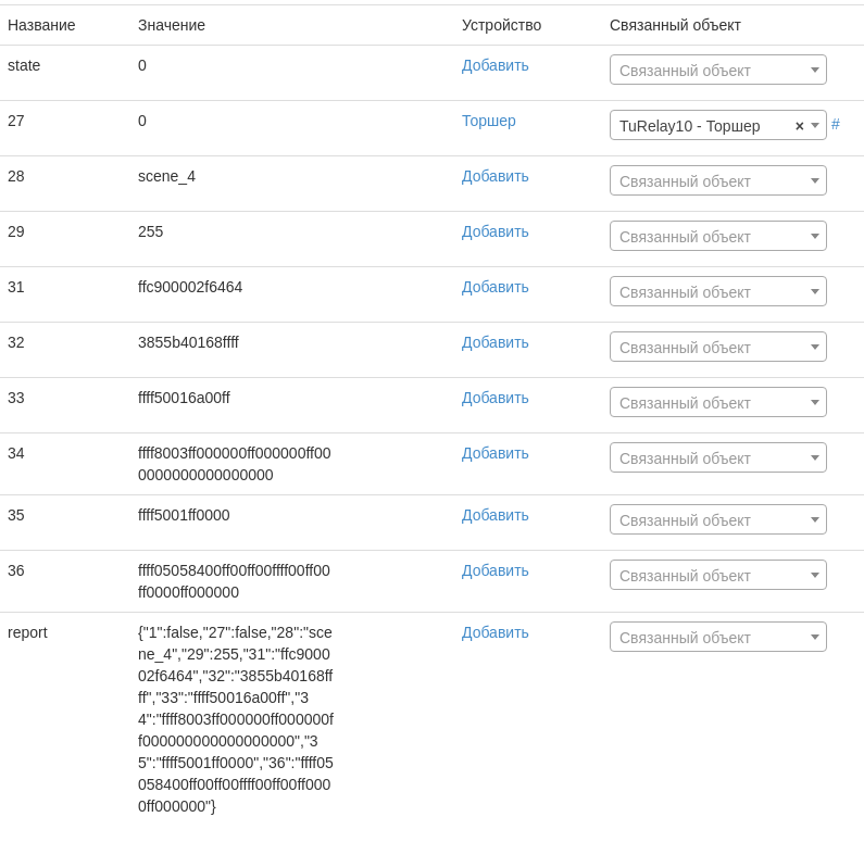

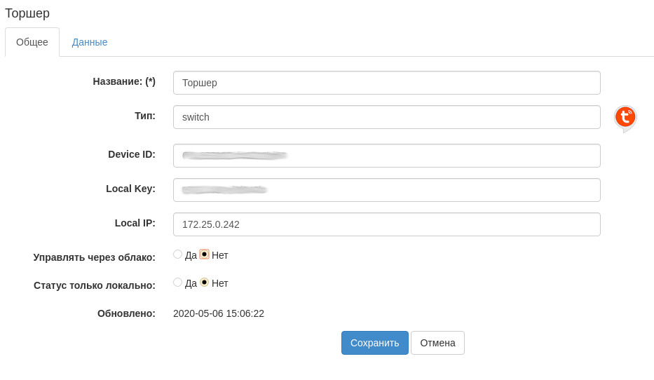

Помоги пожалуйста. Пытаюсь добавить розетку, из облака она не видится модулем. Добавил вручную.
Снимок экрана от 2020-05-06 15-42-15.png (38.5 КБ) 4327 просмотров
Вроде данные получил:
Снимок экрана от 2020-05-06 15-45-11.png (82.67 КБ) 4327 просмотров
В report 1 это сама розетка, 27 подсветка.
Почему-то 1 не появилось в списке.
Но данные обновляются раз в несколько минут. В настройках стоит интервал обновления 10. Это 10 сек же, не минут?
И если привязать кнопку, то ничего не происходит, т.е. управление не работает.
Не понимаю что я делаю не так? Как заставить это работать?

Re: [Модуль] Tuya
Сообщение mihas » Ср май 06, 2020 4:05 pm
10 секунд не надо ставить - слишком мало. Секунд 15-20 надо как минимум
1 для розеток это state, эта метрика одна и та же для работы через облако и локально
А что за странная розетка с регулировкой цвета?!

Ну какая-то из кетая пришла, с ночником типа. Там розетка 220 и 2 usb еще.
В общем поковырял я еще. Статусы считываются, периодически, раз в 5-10 мин. А вот управление вообще не работает (
Вот такое вот устройство

mihas писал(а):
Ср май 06, 2020 7:20 pm

Т.е. к метрике state привязан статус какого-то ПУ и при нажатии на это ПУ ничего не происходит?
И раз устройства всё равно в облаке нету, то лучше поставить Статус только локально для него в Да
А какие-нибудь устройства в облаке есть? Может быть просто не удалось к нему подключится?
Ну в конкретном случае не к state а к 27, но я и там и там пробовал. Само св-во меняется при нажатии в mjdm, до обновления статусов, но на устройство это никак не влияет, т.е. такое впечатление, что односторонняя связь только.
fandaymon писал(а):
Ср май 06, 2020 8:17 pm
Ок. Сделано. Правда в облаке оно есть, через приложение то все работает. Его модуль только не видит.
Да, есть реле еще, оно нормально работает.
