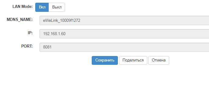

Странно, обновил модуль и эта строка появилась. Бред какой-то. Но в общем, да, номер 32 там стоит. Фотку давал выше.nick7zmail писал(а): ↑Вт апр 07, 2020 8:30 pmЭмм...зачем? Оно же на странице редактирования устройства есть

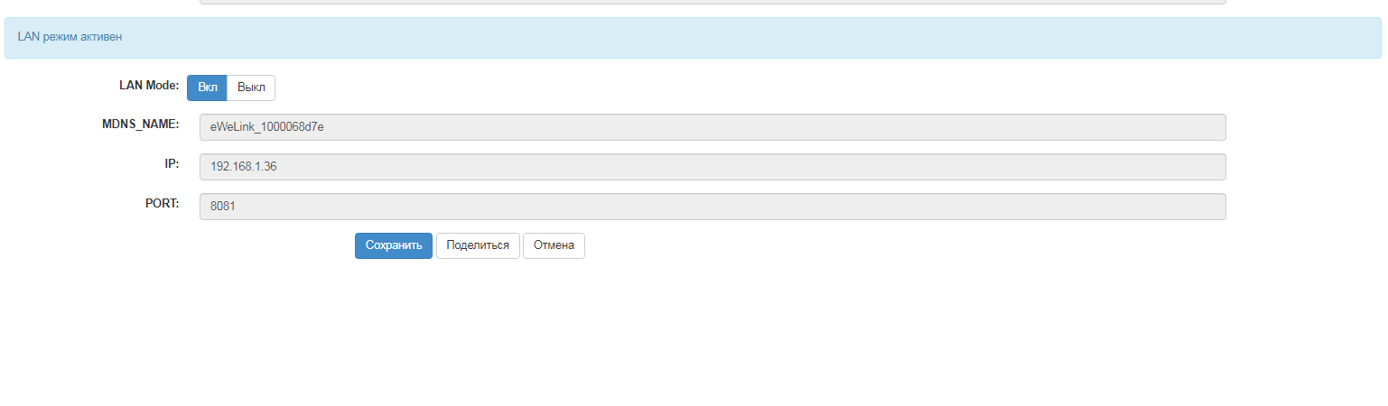

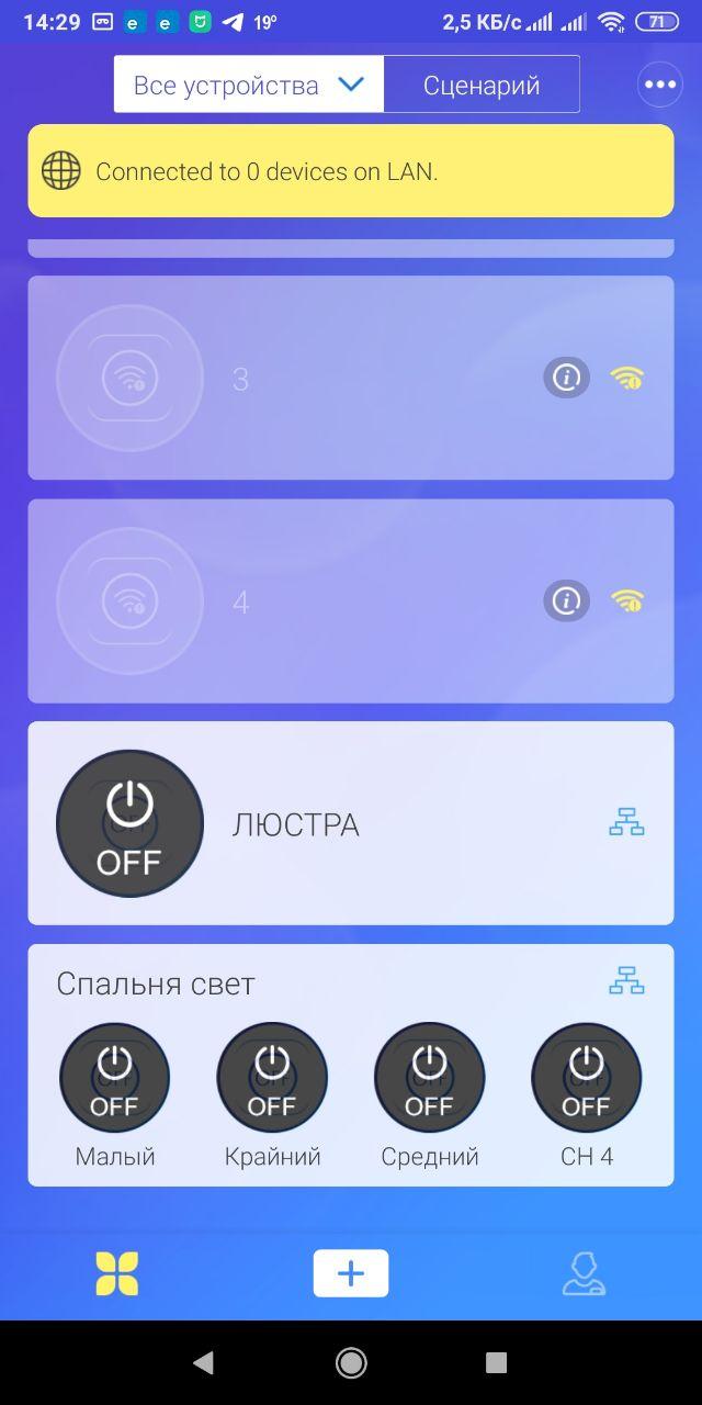

Прошу поощение что долго не отвечал, я сделал так..nick7zmail писал(а): ↑Пн апр 06, 2020 6:12 amБлин...меня вообще запутали...Попробуйте вернуться на вот это обновление https://github.com/nick7zmail/MajorDoMo ... efddd4c22eSamir77 писал(а): ↑Вс апр 05, 2020 10:23 pmПосле обновления модуля пропала возможность управлять устройством, в родном приложении работает. Устройство 4 канальное 4CHPRO.
Прошу совета как можно исправить?
Если потребуется информация готов предоставить!
Пробовал удалять и заново ставить модуль, не помогает!
Работает нет?
У меня были сохранены данные с бд, я установил модуль заново, залез в пхпмайадмин и удалил данные соноф, а затем залил сохраненки, те что до обновления..
Вроде заработало.. Но в режиме лан 4ch не работает,хотя простой соноф базовый работает в режиме лан
