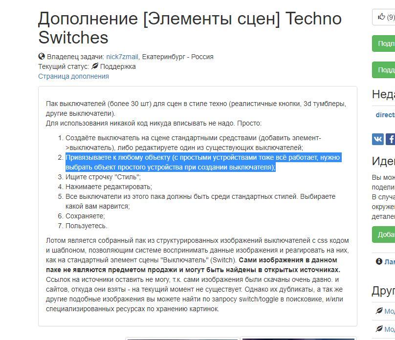

Сообщение Amarok » Пн июн 29, 2020 10:32 am
nick7zmail писал(а):
Пн июн 29, 2020 10:03 am
Следуйте, пожалуйста, инструкции https://connect.smartliving.ru/tasks/358.html
Не пытайтесь упихать это в простое устройство, их поддержка не заявлена...да и картинки по формату не подходят как бы.
"Привязываете к любому объекту (с простыми устройствами тоже всё работает, нужно выбрать объект простого устройства при создании выключателя);"

Сообщение nick7zmail » Пн июн 29, 2020 3:50 pm
Ну дак...это второй пункт....первый пункт - создать выключатель через элементы сцены, второй - можно выбрать объект простого устройства...а вы прямо в простом устройстве пытаетесь менять.
