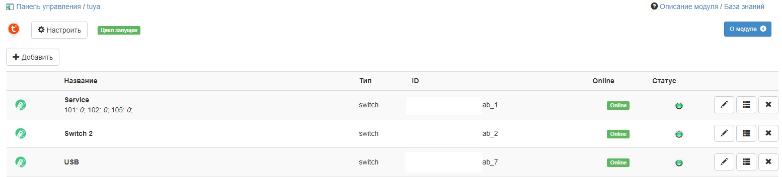

Данный сетевой фильтр Zeoota прекрасно работает с модулем Tuya. Для понимания, как должен быть настроен сетевой фильтр, выкладываю свои настройки, мой сетевой фильтр работает в регионе Латвия.
Настройка модуля. Я выбрал Латвию, код страны 371.

Общий вид в модуле Tuya
Общий вид.jpg (59.5 КБ) 3785 просмотров

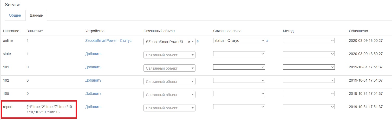

Настройки Service
Service - общее.jpg (61.96 КБ) 3785 просмотров
Так у вас должно выглядеть
Service - данные .jpg (109.03 КБ) 3785 просмотров

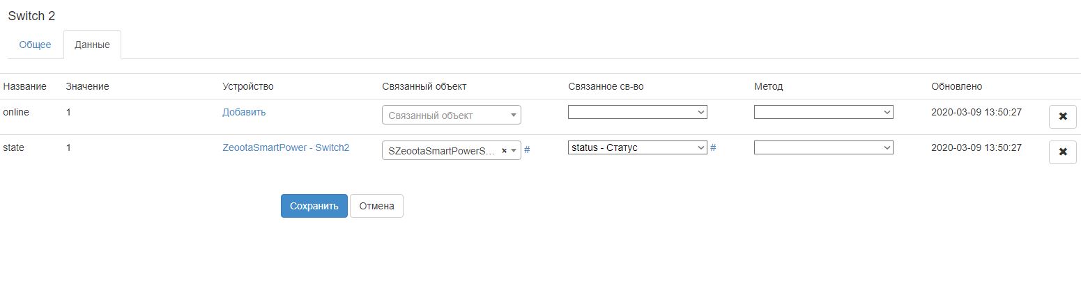

Настройки switch 2
Switch 2 - общее.jpg (56.57 КБ) 3785 просмотров
