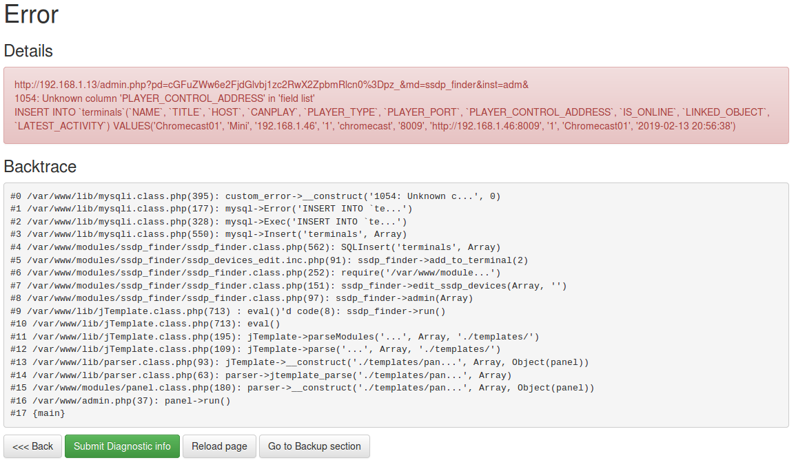

Опять удалил и запустил поиск.
Google Home Mini найдено. Жму добавить как простое устройство и получаю:
Screenshot from 2019-02-13 20-57-31.png (112.53 КБ) 5209 просмотров
[/quote]
Прости вчера не вышло нету дома инета- :oops: :oops: :oops:
Ты мажорика когда обновлял ???
Если последняя стабильная версия - сделай так зайди в модуля
удали модуль терминал , и поновой установи...

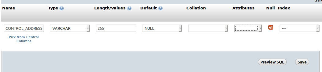

Или через пхпмайадмин создай в таблице terminals такое поле - PLAYER_CONTROL_ADDRESS с такими параметрами varchar(255) NOT NULL DEFAULT ''

[/quote]
[/quote]
Пытаюсь добавить, вот что получается. Вроде еще что то надо
Screenshot from 2019-02-14 18-39-16.png (17.45 КБ) 5176 просмотров

Хотя и с такими параметрами появился терминал Google Home Min в режиме Online. Буду проверять.
