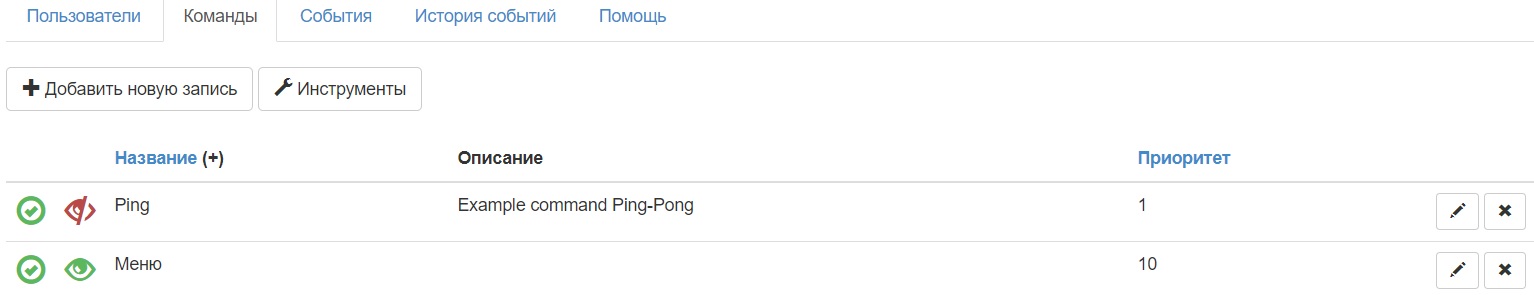

Сообщение Mikhail72 » Вт фев 04, 2020 5:25 pm
gagarin74 писал(а):
Ср янв 15, 2020 4:53 pm
Извиняюсь за наглость. В том то и проблема, что хотелось бы увидеть полный код живого примера."
Мой вариант, если еще актуально.
картинки и кодПоказать
Во вкладке Команды должно быть так

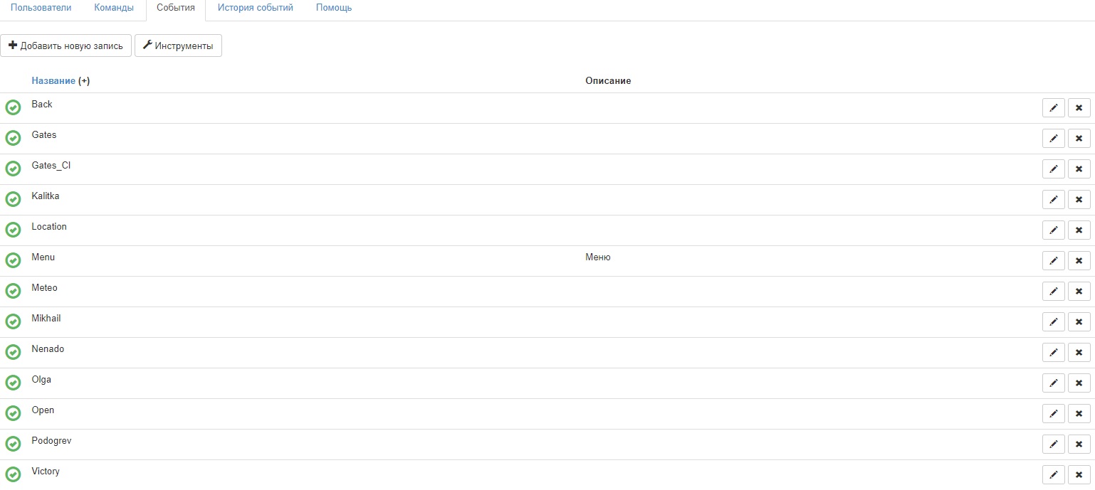

Во вкладке События
В событие Menu
Этот код
