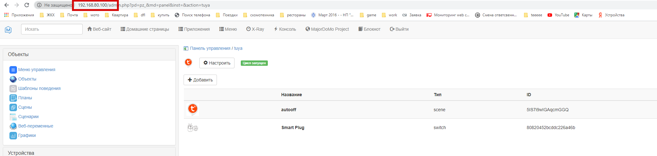

Re: [Модуль] Tuya
Сообщение Belenkiy » Вс янв 26, 2020 11:00 pm
fandaymon писал(а):
Вс янв 26, 2020 10:51 pm
А у мажордомо ip тоже в диапазоне 192.168.80. ?
Сообщения: 1570
Благодарил (а): 40 раз
Поблагодарили: 578 раз

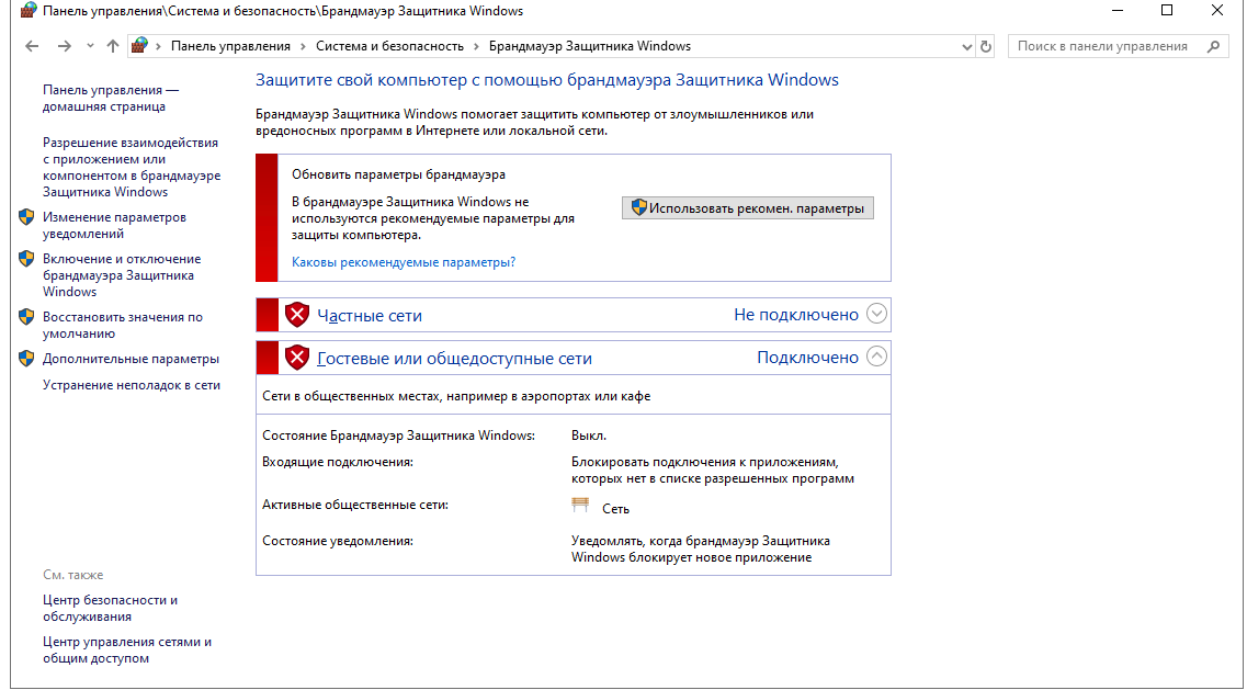

Re: [Модуль] Tuya
Сообщение fandaymon » Вс янв 26, 2020 11:24 pm
Т.е. мажордомо на винде стоит? Тогда возможно что от розетки пакеты и не приходят. В файлике tuya.class.php можно раскомментировать строку 467, перезапустить цикл и посмотреть какие сообщения появятся в XRAY. Если recieved 0 или recieved пробел, это означает что ничего от розетки в МДМ не прилетает
