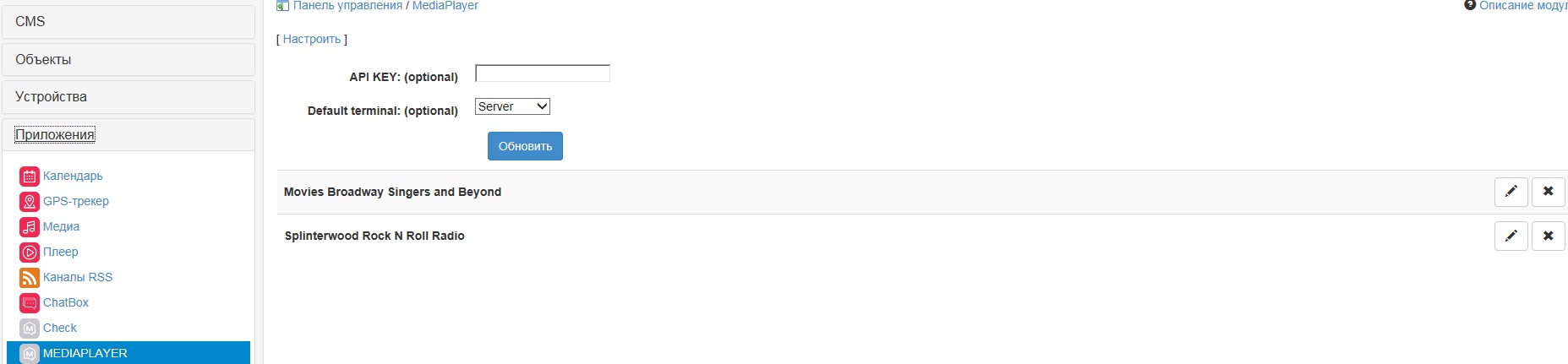

А терминал - должен быть PC - с нужными настройками...
Тут оно находится
Без имени-1копирование.jpg (44.08 КБ) 2732 просмотра
