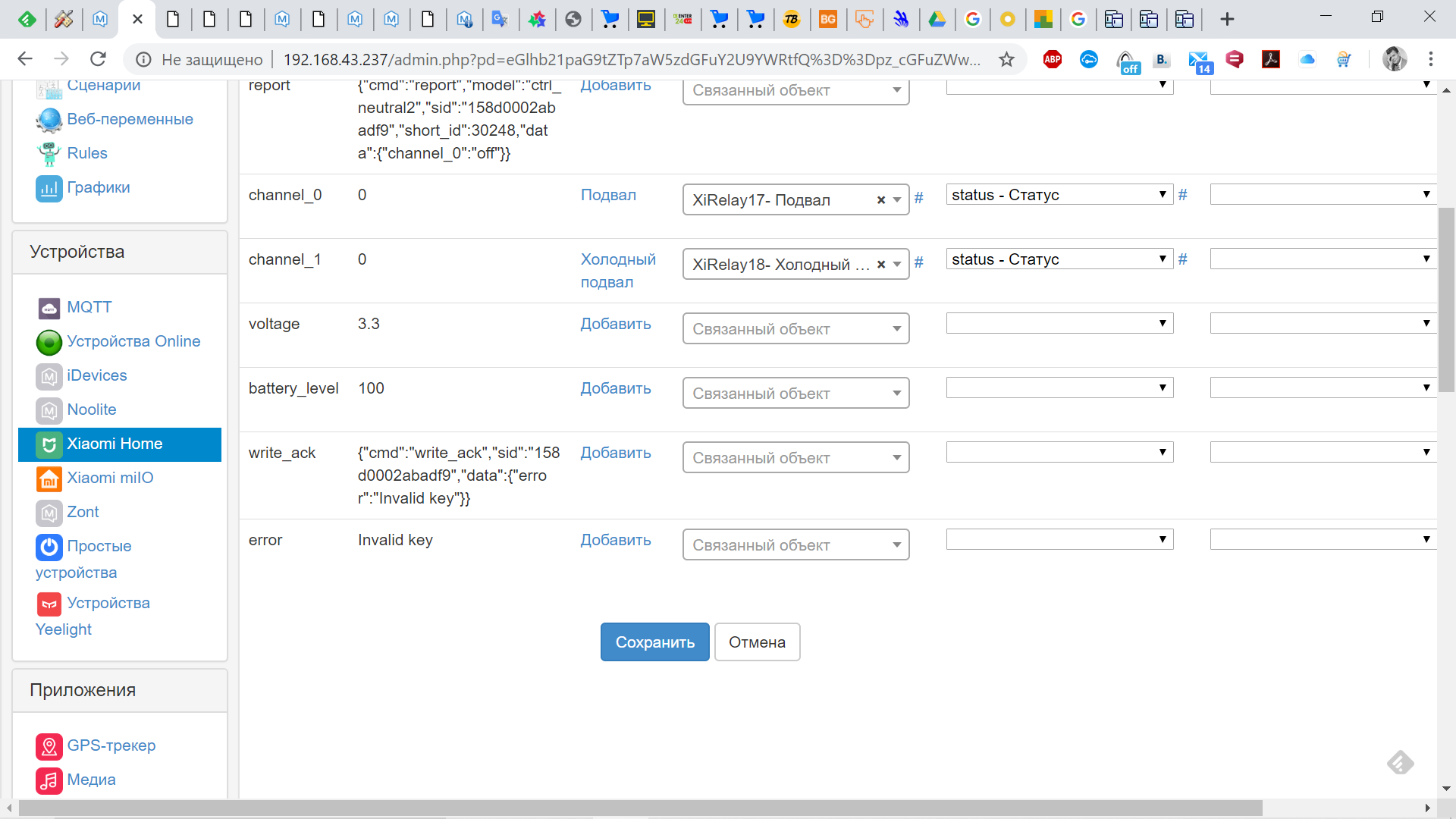

ImageMaker
Сообщения: 82
Зарегистрирован: Ср фев 13, 2019 9:28 pm
Благодарил (а): 32 раза
Сообщение ImageMaker » Вт фев 04, 2020 9:20 pm
ImageMaker писал(а):
Пн фев 03, 2020 11:37 pm
Заработало :D
Заработало, но не совсем правильно :-(
Тоже даёт ошибку, но немного другую.
Это как-то лечится?
