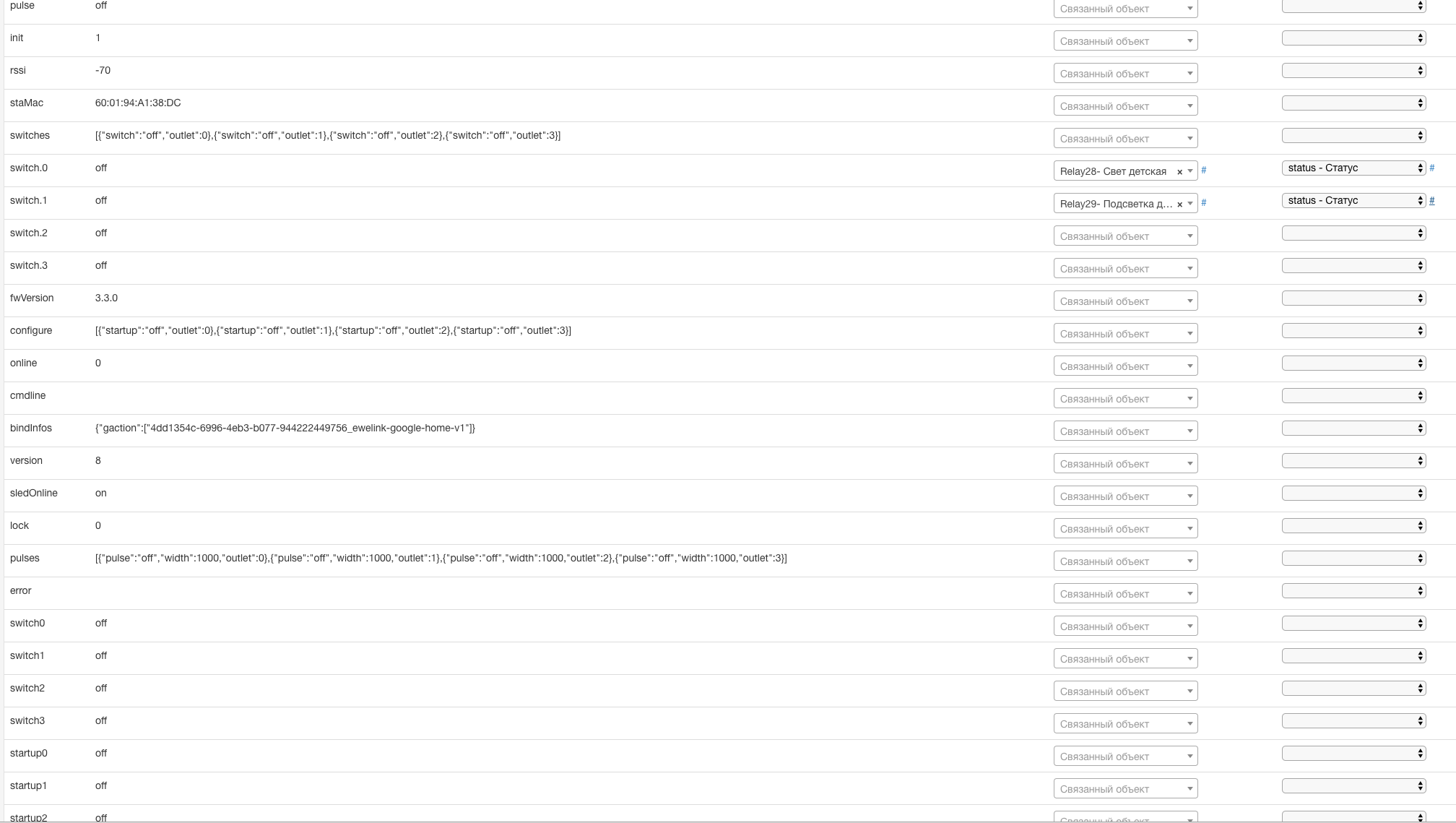

Прикол в том, что у меня нет 2-3 кнопочных реле(( хоть бы кто нить написал в чем конкретно проблема...модуль же кучу логов пишет. Там не видно?
у меня они есть... я отключил LAN режим и МД перестал зависать, что уже хорошо...
пример проблемы к 2 кн. выключателю подвязаны реле 1 и реле 2. - нажимаем любое из реле включается только 1 выключатель... и + при включенном LAN режиме, зависает МД через 5-30 минут...
и последнее, т.к. у меня они есть могу дать доступ чтобы все посмотреть и изучить...

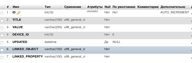

покажите табличку dev_sonoff_data плз, а то получаю в логах:
Unknown column 'UPDATED' in 'field list'...смотрю, а у меня ее нет в device_sonoff_data
В гите тоже не нашел записей вида CREATE :(

kirush писал(а):
Пн янв 27, 2020 7:10 pm

Сообщение kirush » Пн янв 27, 2020 8:09 pm
У Вас ее тоже нет :) значит это косяк в модуле видимо, так как запросы на запись туда есть, а поля нет.

Сообщение nick7zmail » Пн янв 27, 2020 9:19 pm
Точно...хотел в последний момент добавить...забыл. Каюсь...ща поправим.

Обнаружил тоже самое с включениями/выключениями. Зависаний не обнаружил.
Выключатель: T1 2C EU
Включаем 1 канал:
1.txt
(7.14 КБ) 219 скачиваний
- включается нормально
Включаем 2 канал
2.txt
(3.81 КБ) 237 скачиваний
- остается включенным первый, второй не включается
Выключаем 2 канал
3.txt
(7.16 КБ) 214 скачиваний
- выключается первый.
