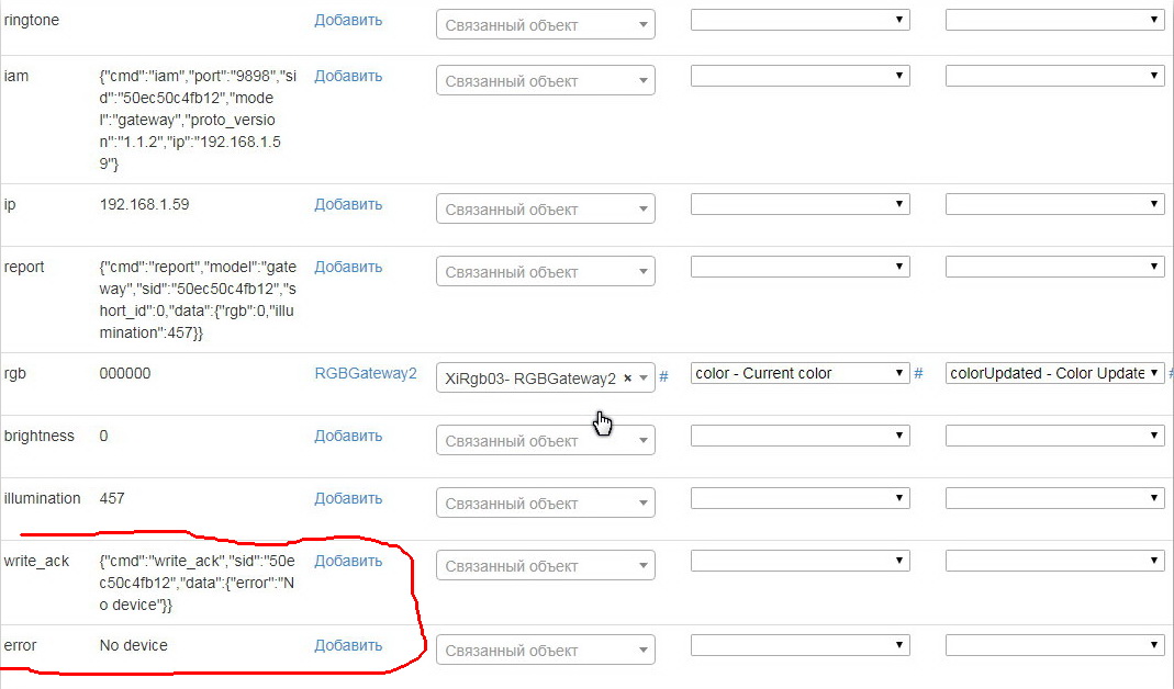

Проверьте, открыты ли порты 9898 и 4321, если нет, то вот инструкция - https://yandex.ru/turbo?text=https%3A%2 ... 2F1576&d=1, но и это не факт что заработает ! У меня порты открыты, все состояния обновляются, но при попытки управления вываливается ошибка - No device. Причём не только на шлюзе но и на управляемых устройствах.ImageMaker писал(а): ↑Вт янв 21, 2020 2:10 pmПытаюсь подключить второй шлюз, но Majordomo его не видит. Режим разработчика на шлюзе включил. Majordomo на Windows 10. Шлюзы одинаковые, не Aquara. Есть решение? Модуль предназначен для подключения нескольких шлюзов?
MJD на Win10/
- Ashampoo_Snap_21 января 2020 г._16h50m55s_001_.jpg (128.03 КБ) 4776 просмотров
- Ashampoo_Snap_9 января 2020 г._20h34m18s_001_.jpg (169.86 КБ) 4776 просмотров
