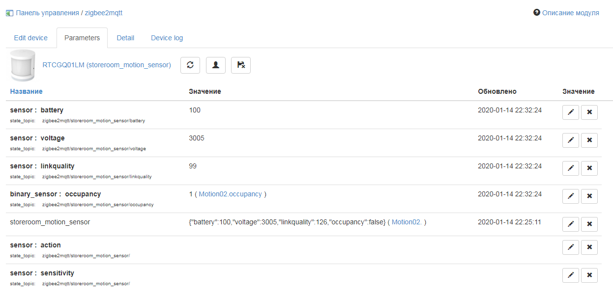

Спрошу еще тут. Привязал я датчик движения xiaomi через модуль zigbee2mqtt.
Когда приходит первое сообщение о движении, поле occupancy ставится в единицу и вызывается мой метод. Все ок.
Но когда приходит повторное сообщение о движении, связанный метод не вызывается. При этом галочка "Сохранять только новые значения" не установлена.
Вопрос: это баг или так задумано? Я как нибудь могу ловить более одного сообщения о движении?

grafalex писал(а):
Вт янв 14, 2020 11:43 pm
z2m или sls? Логика этих сервисов разная. SLS не сбрасывает значение в 0 по таймеру. У меня настроен на датчик открытия двери, привязан метод - срабатывает каждый раз. Но датчик открытия/закрытия сбрасывает в 0 при закрытии.

Сообщение grafalex » Ср янв 15, 2020 10:13 am
z2m.
Но я не про сбрасывание, а про повторные единички. Мне нужно ловить факт, что в помещении все еще кто-то есть и свет отключать пока не нужно.
