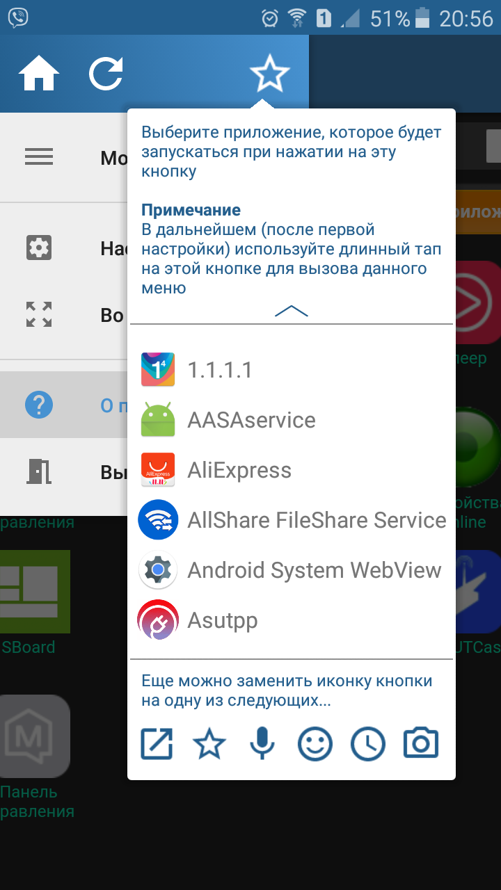

Обновился вручную. Всё прошло штатно. Только не сразу нашёл заветную кнопочку ))... Короче , это супер! Голосовых движков у меня нет , зато открывает любую приложуху !

Про голосовой движок - это было для примера. Просто коллега заказал, чтобы ему удобно было вынести "под руку" кнопку ассистента "Дуся".
В самом универсальном применении - можно, например, с помощью Tasker'а изготовить аппликуху из его задачи и вставить туда.
Про "не сразу нашел" - разумеется я ее засунул в "Настройки". Вдруг она кому-нибудь нафиг не упала, и будет лишь портить человеку вид меню и наводить депрессняк.. :lol:

И это очень правильное решение .

Завтра начну реализовывать сохранение настроек серверов.
Думаю, сохранять настройки самой программы - имеет ли смысл? особенно при переносе на другое устройство. Это всего лишь несколько птичек прокликать. А вот сервера - это самая важная информация.
Хотя... наверное имеет смысл сделать более универсально. Сохранять все что есть, при восстановлении настроек спрашивать что восстанавливать.

Ну проверяйте как работает экспорт и импорт настроек и серверов...
тут
все настройки сохраняются в файлик myMjDM_settings.txt, расположенный в корне встроенной памяти (обычно /sdcard)
соответственно, при импорте программа ищет этот же файлик в том же месте.

valerken, спасибо за найденный косяк!
конечно совсем забыл про лишний кусок кода... (((
перевыложил приложение.

Сообщение valerken » Сб дек 28, 2019 5:11 pm
Опять не получается. Настройки приложения, вроде бы, восстанавливаются, а настройки серверов - лезет ошибка. Заодно скажите, пожалуйста: то, что при каждой переустановке приложения сбрасываются разрешения на права виджетов - это баг или фича? :)
