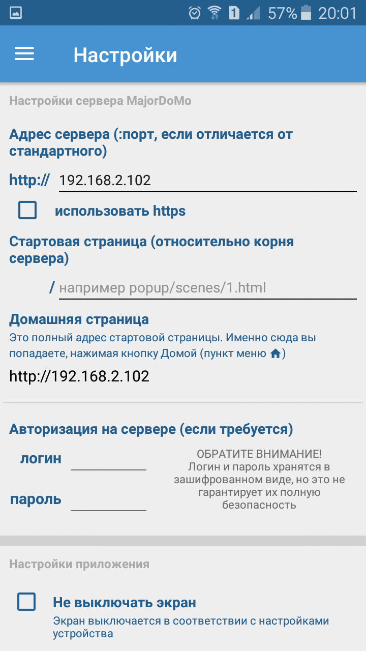

Как всегда в телефоне пол гига свободного места , а с гугля обновиться не возможно - пишут нет места. Ладно ,залил вручную. Но чтото не вижу где настраиваются виджеты )). Вот что показывается на телефоне
Что я делаю не так ?

Сообщение hc2hunter » Вт ноя 26, 2019 9:40 pm
Эм... ну вообще-то виджеты это системная функция, поддержку которой обеспечивает приложение в собственном контексте.
(во завернул! :oops: )
Да, иногда некоторые их настройки выносят в Настройки своего приложения, но не всегда.
И, если я верно помню, у Вас Android 5.1 ? Значит в Настройках программы вы вообще ничего про виджеты не найдете. Под эту версию Андроида я ничего туда не выносил, там уже все зашито в операционке. Это в более поздних поколениях нужно настраивать права, здесь это не требуется.
Вы когда-нибудь создавали виджеты на устройстве вообще? :)
Ну я не знаю... часики выносили на рабочий стол? Может "погодку" какую-нибудь...? :)
На рабочем столе длинный тап... Дальше что-то типа Добавить --> Виджеты. Там ищите виджет от программы "мой MjDM", ну а дальше, думаю, все встанет на свои места ;)

Сообщение serghei » Вт ноя 26, 2019 9:44 pm
Ой.... До этого я не додумался ((... Виджеты делал только у мажерика на малине. Спасибо за труды ! Буду пробовать!
PS/ В общем всё получилось ! ( А с вибрацией было бы очень круто!, особенно вслепую нажимать)
