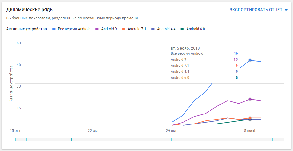

Кстати, если кому интересно - вот официальная статистика установок приложения на разные Андроиды с GooglePlay
ГрафикПоказать
