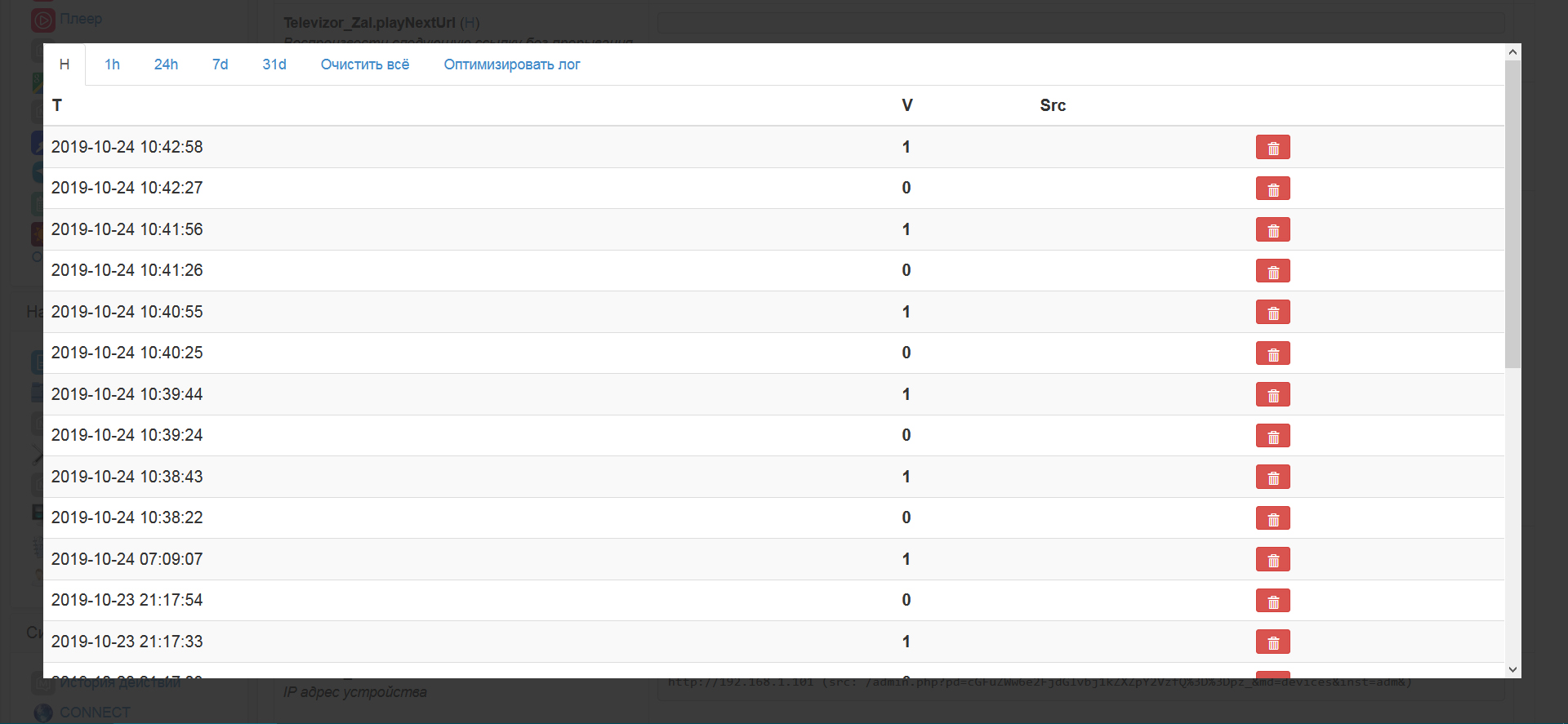

У меня при выключении какого нибудь устройства (телевизор, ESP), происходит переподключение, раз по 5-7. Это только у меня так? Роутер Giga, новый. Это не лечится как то настройками?

Карл Маркс писал(а):
Чт окт 24, 2019 10:57 am
Какое время обновления установлено? И через что происходит отключение, через МЖД или через пульт?

Время сперва ставил 5 секунд, потом 8, сейчас 40. Отключение любое, хоть с МЖД, хоть питание отключаю. Телики, как обычно, с пульта вырубаются. Я не знаю, что чем управляет, но переподключения фиксируются и списке подключённых устройств в самом роутере.
UPD: Я немного слукавил. Из МЖД у меня физически пока ничего не отключается. Это происходит при физическом отключении устройства.
Пока не смог установить точные причины такого поведения.
У меня такая ерунда тоже иногда наблюдается, но проблема плавающая. Например, если на телефоне включать/отключать вайфай, то все работает корректно (при отключении вайфай телефон направляет сигнал на роутер на разрыв соединения и роутер оперативно срабатывает). Если не отключать вайфай, а просто выйти из зоны действия вайфай, роутер видимо нестабильно определяет отключение устройства и может несколько раз менять свои данные (как версия).
В случае отключении устройства через МЖД может возникать следующая ситуация. МЖД отключает устройство, установив статус устройства равным 0, в то время как роутер еще не успел определить отключение устройства и при сработке модуля значение опять устанавливается в 1. Потом роутер определяет, что устройство отключено и модуль опять устанавливает статус 0.
