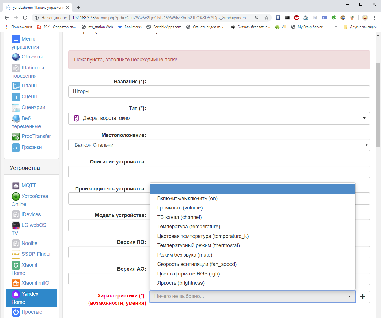

Сообщение Krinopotam » Сб окт 12, 2019 10:28 pm
skysilver писал(а):
Вт сен 17, 2019 10:06 pm
Обновление. Версия 0.7-beta.
  • Добавлены новые типы устройств - openable (дверь, ворота, окно и т.п.) и openable.curtain (шторы, жалюзи) с возможностью управления голосовыми командами "открой/закрой".
При выборе типа устройства openable (дверь, ворота, окно и т.п.) в списке возможностей/умений отсутствует вариант Открой/Закрой.
Сообщение nick7zmail » Вс окт 13, 2019 1:33 pm
Я думаю метрика там включить/выключить))
