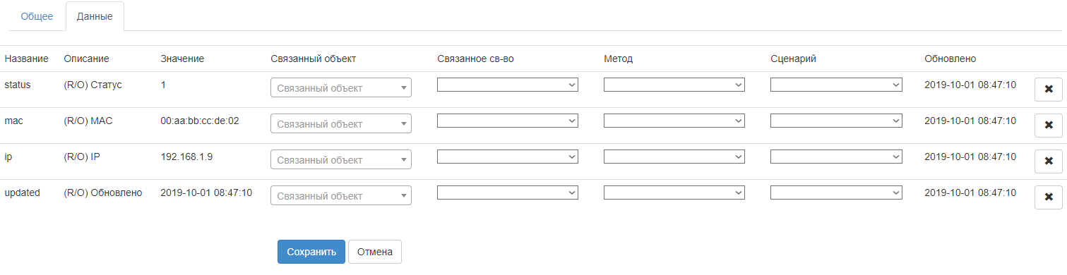

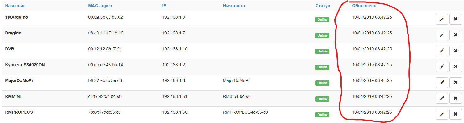

Krinopotam писал(а):
Пн сен 30, 2019 9:52 pm
Добавил поле status_updated, в котором отражается дата последнего изменения статуса подключения.
Везде одно и то же время
Аннотация 2019-10-01 084731.png (29.55 КБ) 4148 просмотров
Все-же предлагаю отображать время последнего изменения здесь
Аннотация 2019-10-01 084341.png (51.28 КБ) 4148 просмотров
