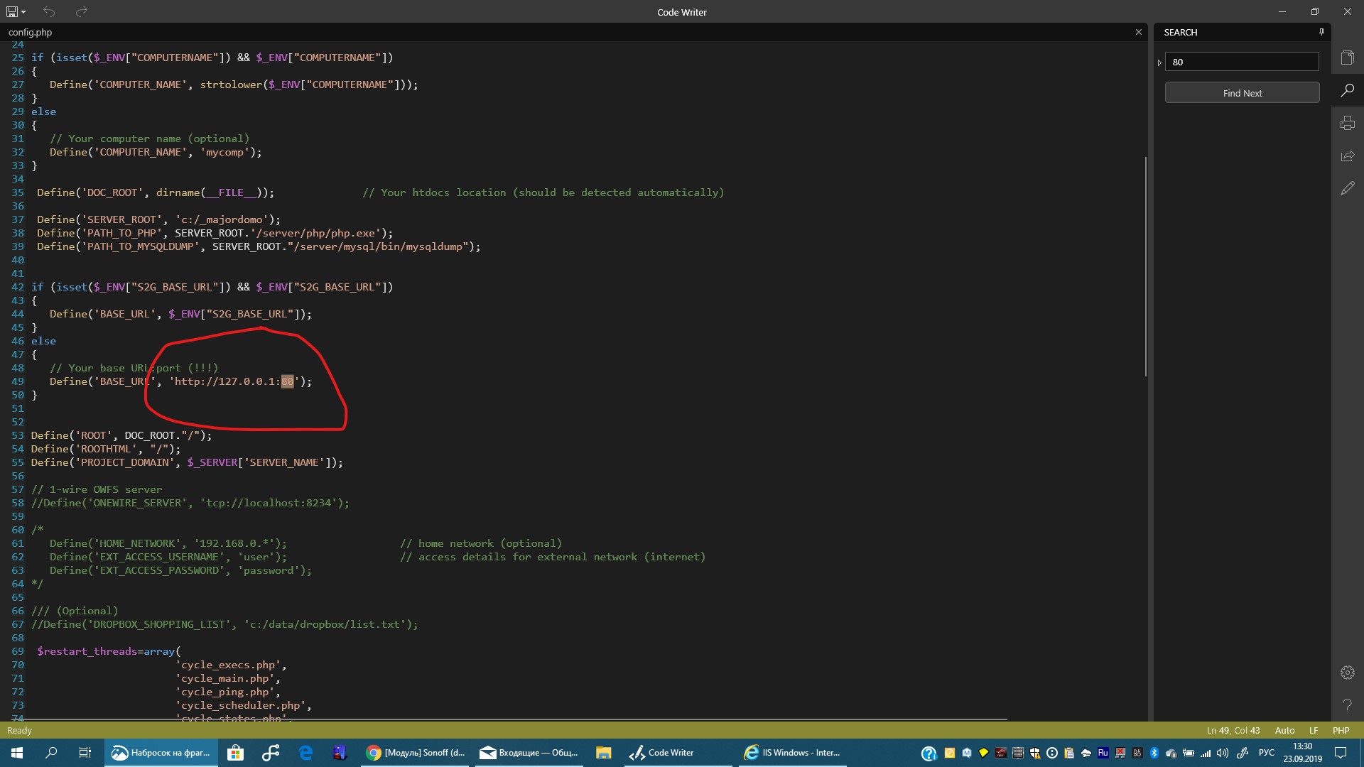

Сообщение kursergey » Пн сен 23, 2019 1:32 pm
skysilver писал(а):
Пн сен 23, 2019 12:10 pm
kursergey писал(а):
Пн сен 23, 2019 12:06 pm
есть видео https://youtu.be/ZipqWApit8o
Вижу, что МДМ на 81-ом порту крутится. А в config.php указан 81ый вместо дефолтного 80го?
Здесь?
Аннотация 2019-09-23 133130.jpg (192.9 КБ) 3603 просмотра

Сообщение skysilver » Пн сен 23, 2019 1:35 pm
Здесь?
Аха. После смены ребутнуть. Но вряд ли дело в этом, просто взгляд зацепился. :)

Сообщение Sergey. » Пн сен 23, 2019 8:46 pm
Так.. Похоже у меня тоже проблема с тем, что MD запущен на 81 порту (80 уже был занят), а в настройках много где захардкожено 80. Где еще кроме config.php нужно менять?
