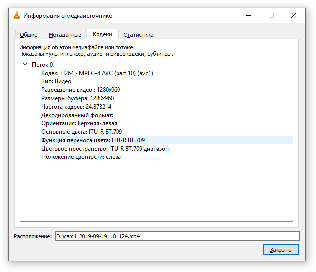

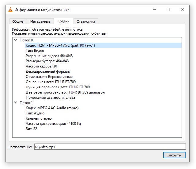

stellhawk
Сообщения: 268
Благодарил (а): 11 раз
Поблагодарили: 83 раза
Сообщение stellhawk » Чт сен 19, 2019 3:50 pm
Eraser писал(а):
Чт сен 19, 2019 3:02 pm
попробуйте этот файл сами в телеграм кому нибудь отправить, появится значочек плей и перемотка?
телеграм сам конвертит файлы
интересно девки пляшут:
Первый он конвертит в gif а второй нет.
спасибо будем искать требования к видео )))
