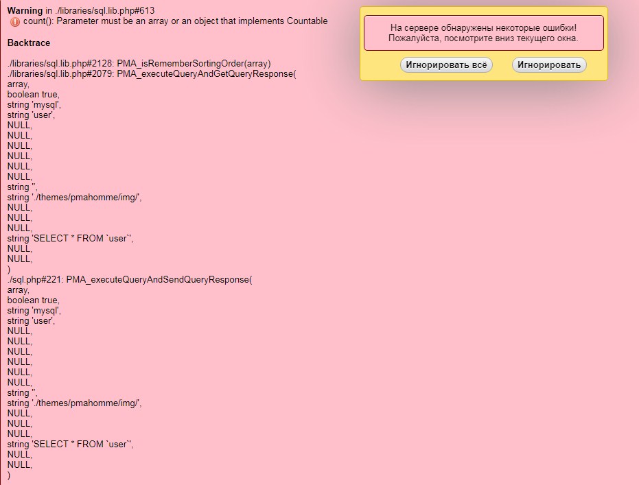

Если там записей нет, то выключите строгий режим sql. https://connect.smartliving.ru/profile/ ... row-1.html
Вроде выключил строгий режим, не помогло. что то не то в MyAdmin пишет про user не пойму что?

Не отключили вы строгий режим.
Как отключали? Если запросом - то после перезагрузки все слетает. Для отключения на постоянку - меняйте конфиг mysql.

Я так понимаю в таблице нет строки STRICT_TRANS_TABLES- которая включает строгий режим.
значит отключен?
SmoKE_xDDD писал(а):
Вс сен 01, 2019 8:20 pm
а как поменять конфиг mysql?
/etc/mysql/mariadb.conf.d/50-server.cnf- что писать ?

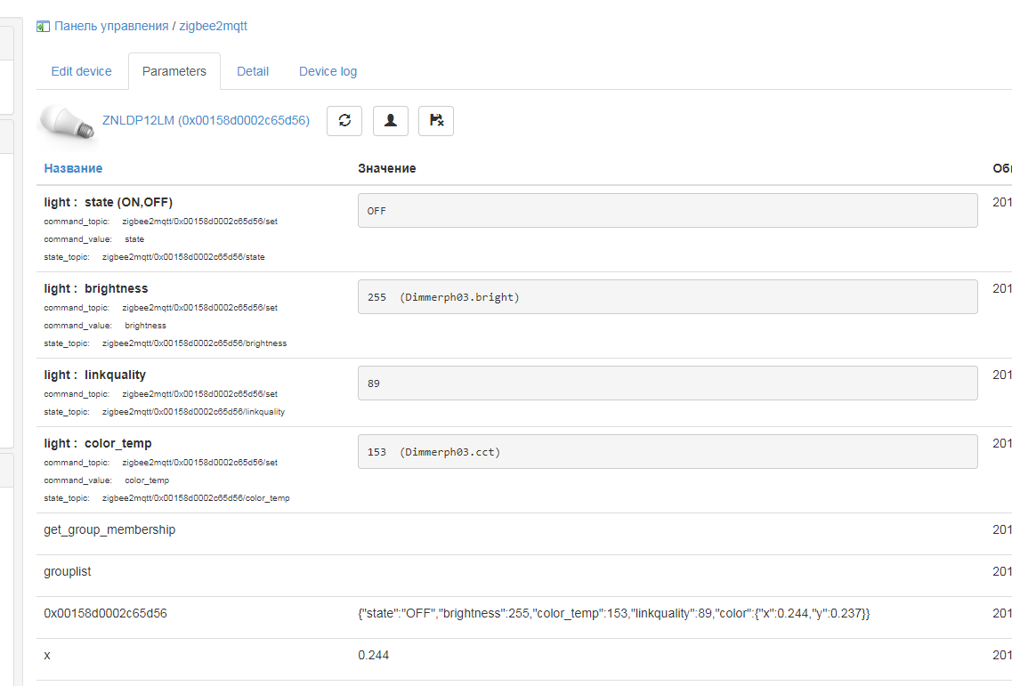

Лампа Xiaomi Aqara ZNLDP12LM. К топику state привязывал status объекта класса SControllers
Отлично все работает

Не работает. Меняешь свойство объекта, что вручную, что как: в метрике состояние меняется - да, но физически устройство не реагирует.
Потом метрика и свойство возвращаются в исходное. Если менять в метрике руками - то, да работает, а толку?

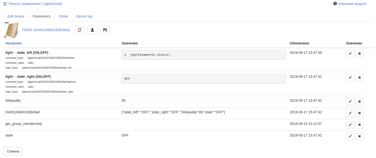

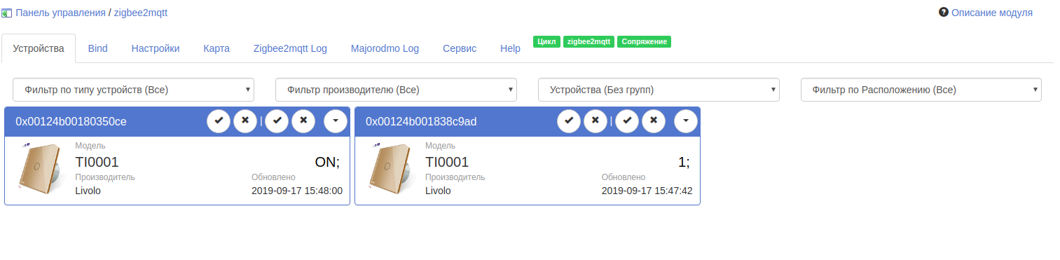

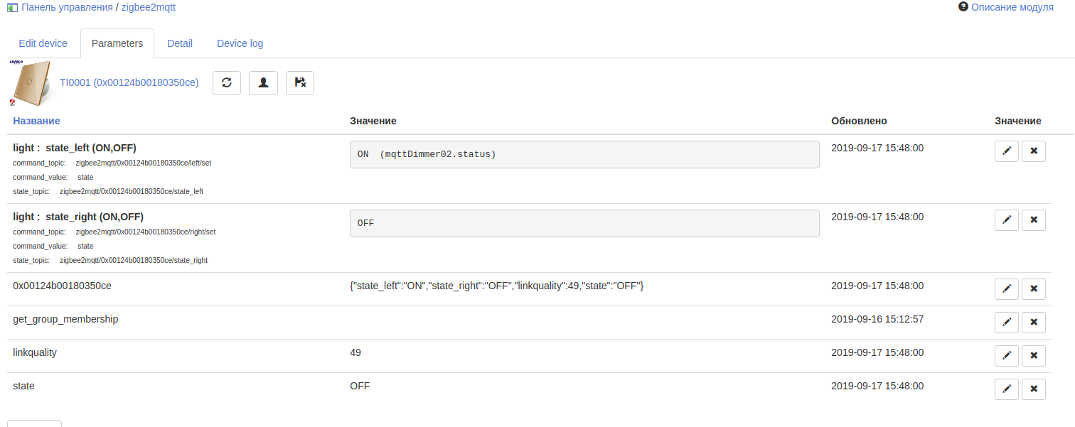

привет) порой возникает такая ситуация что в мдм состояние меняется а устройство не реагирует .Не знаю почему так(
надо еще проверку дописывать какую-то что действительно включилось/выключилось чтобы послать запрос еще раз?
Screenshot from 2019-09-17 15-59-00.png (63.26 КБ) 3499 просмотров
Когда выключатель не отреагировал

Когда выключатель отреагировал

Это как раз тот случай, когда ливоло выпадают из сети и начинают реджойниться. У меня также, у всех также ) Пока ничего сделать нельзя. Повторная отправка команды не даст никакого результата.
Как вариант - попробовать купить их шлюз и зареверсить протокол приложения livolo. Странно, что на эту тему никто не заморочился ). Может никто и не покупает их шлюзы )))
