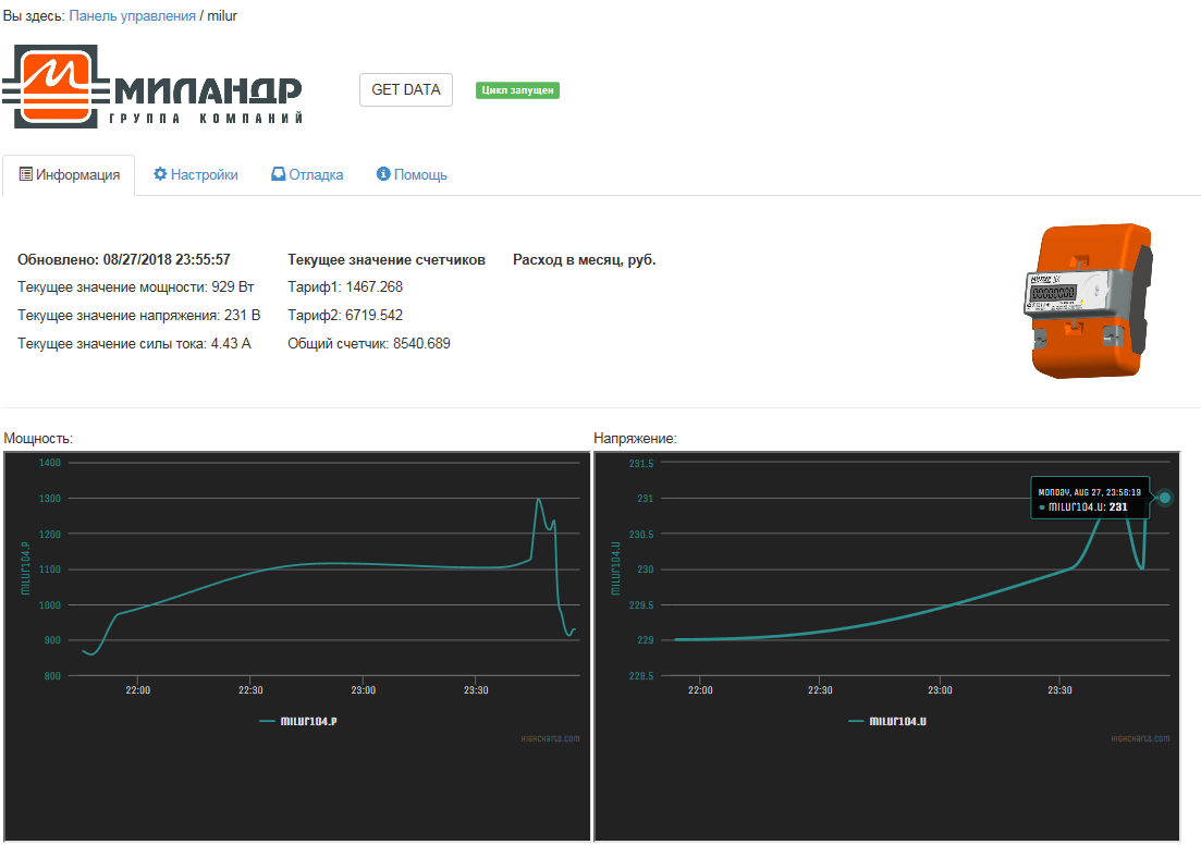

Опубликован модуль снятия показаний со счетчиков милур.
Протестировано на счетчике Милур 104
Возможности:
1) Снятие показаний напряжения, потребляемой мощности. Вычисления силы тока.
2) Сохранение текущих значений счетчиков по тарифам.
Модуль создает класс "Милур", в котором будут объекты с именем=модели счетчика.
