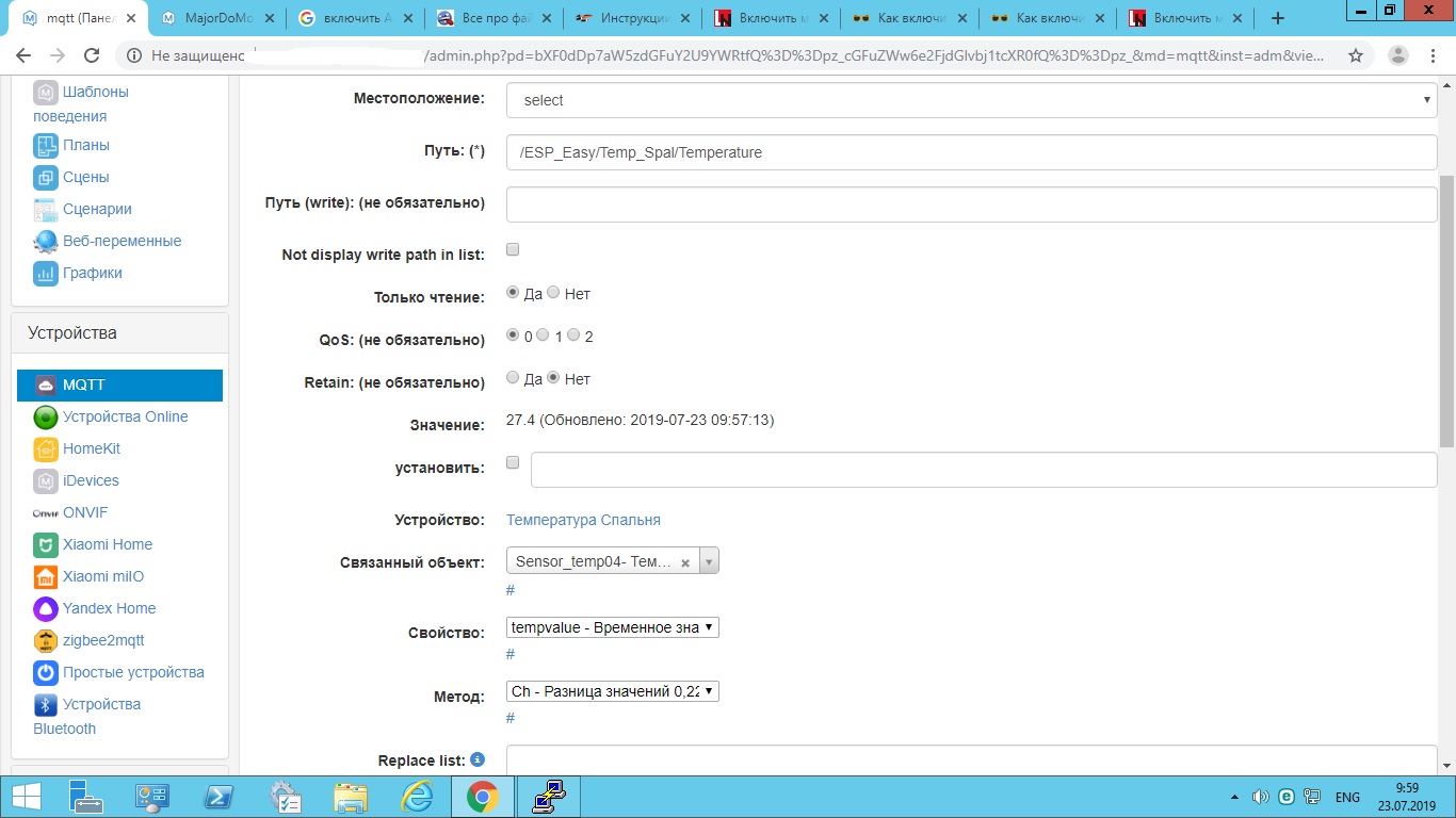

Re: [Модуль] MQTT (mqtt)
Я изменил свой файл mime.typesnick7zmail писал(а): ↑Вт июл 23, 2019 7:16 amхз...у меня на апаче всё выполняется, после манипуляций по ссылке, которую я приводил ранее.
Перезагрузил систему а результата нет. Не выполняются методы и все тутapplication/x-httpd-php phtml pht php
application/x-httpd-php-source phps
application/x-httpd-php3 php3
application/x-httpd-php3-preprocessed php3p
application/x-httpd-php4 php4
application/x-httpd-php5 php5
Выполнил
Перезагрузил apache2sudo a2enmod rewrite
Module rewrite already enabled
Не выполнятся методsudo service apache2 restart
Как это проверить не знаю
