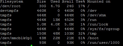

вот и пошло,кто скажет что это такое и как с ним боротся
Error
Details
Backtrace
Error
Details
http://192.168.1.140/admin.php?pd=emlnY ... _parametrs
1: Can't create/write to file '/tmp/#sql_2f7_4.MAI' (Errcode: 28 "No space left on device")
select zigbee2mqtt.*, zigbee2mqtt_devices_command.* from (select *,zigbee2mqtt.ID zmID from zigbee2mqtt where PATH like CONCAT('%','0x00158d0001a356d4','%') )zigbee2mqtt left join (select * from zigbee2mqtt_devices_command WHERE zigbeeModel='ZNCZ02LM') zigbee2mqtt_devices_command ON zigbee2mqtt.METRIKA=zigbee2mqtt_devices_command.value_template union select zigbee2mqtt.*, zigbee2mqtt_devices_command.* from (select * from zigbee2mqtt_devices_command WHERE zigbeeModel='ZNCZ02LM') zigbee2mqtt_devices_command left join (select *,zigbee2mqtt.ID zmID from zigbee2mqtt where PATH like CONCAT('%','0x00158d0001a356d4','%') )zigbee2mqtt ON zigbee2mqtt.METRIKA=zigbee2mqtt_devices_command.value_template

Места нет на диске. Почистите папку debmes и логи. Возможно локальные бакапы много занимают.woow писал(а): ↑Вс июл 14, 2019 9:47 pmвот и пошло,кто скажет что это такое и как с ним боротся

На сколько понимаю место ещё есть.directman66 писал(а): ↑Пн июл 15, 2019 6:05 amМеста нет на диске. Почистите папку debmes и логи. Возможно локальные бакапы много занимают.
