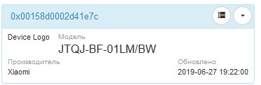

Сообщение PuRGen » Чт июн 27, 2019 5:28 pm
У датчика газа нет картинки

Сообщение iden » Чт июн 27, 2019 6:59 pm
можно самостоятельно кинуть картинку в /var/www/html/templates/zigbee2mqtt/img
картинку можно взять тут https://www.zigbee2mqtt.io/devices/JTYJ-GD-01LM_BW

Сообщение directman66 » Пт июн 28, 2019 6:04 am
Устройства со слешем в модели устройства картинки пока не показывают. Нужно какой-то обработчик слэшей придумывать и переименовывать имена везде.
