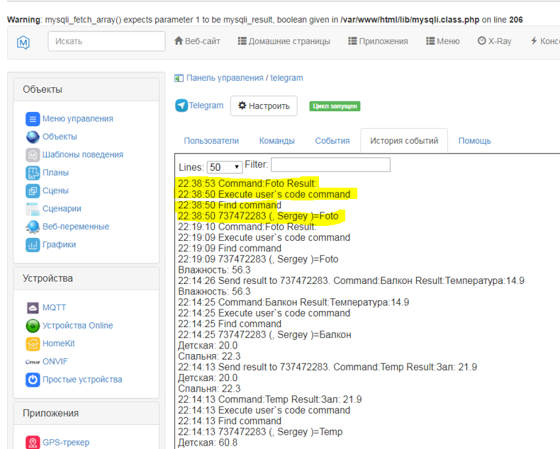

Так-же, если я даю команду в Телеграме "Foto" не происходит обновления фото с камеры.

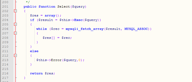

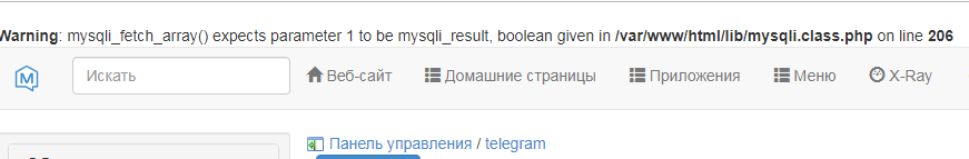

Да ещё, При сохранении кода в "Команде" вверху окна выходит предупреждение:Warning: mysqli_fetch_array() expects parameter 1 to be mysqli_result, boolean given in /var/www/html/lib/mysqli.class.php on line 206

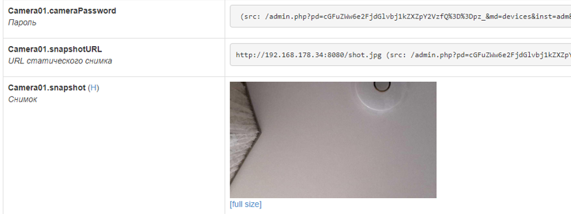

Если я даю команду вручную callMethod("Camera1.takeSnapshot"); - картинка с камеры обновляется.

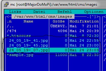

Фотографии сохраняются, но на телеграм не приходят.
Где я накосячил?
Может ато из-за предупреждения (Warning) которое приходит после сохранения кода?
Кто вообще может сказать что это за беда.

$cam=gg('Camera01.snapshot');
$filename_scr=date("d_m_y-H_i_s").".jpg";
shell_exec ("sudo /usr/bin/wget -q 'http://192.168.178.34:8080/shot.jpg'.$cam -O /var/www/html/cms/images/".$filename_scr);
include_once(DIR_MODULES . 'telegram/telegram.class.php');
$telegram_module->sendImageToAdmin('/var/www/html/cms/images/'.$filename_scr);

а ничего что у файлов размер 0!!! файл создается конечно, но в ничего ничего не пишется, проверяйте сохранение в файл
