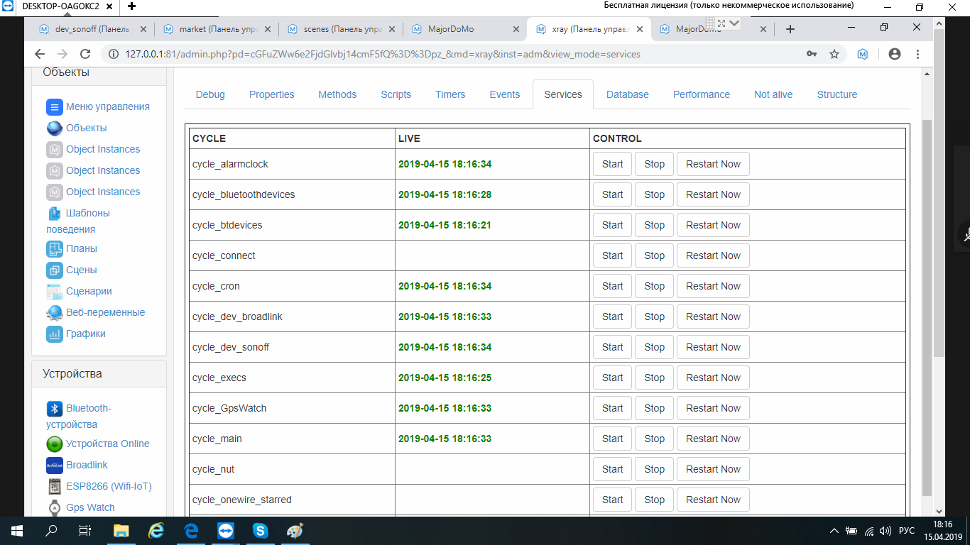

С четырехканалкой следующее,,, такое ощущение что какоето эхо в самом мажорике гуляет, так как реле работает хорошо а вот статус с каким то эхом, и после вкл. выкл статус непосредственно в картинках может заново показать что реле включено ну или выключино, но буквально через 5-10 сек. приходит в свое норм. состояние.
вот такая ошибка вылезла в (ошибки системы)
но скорее всего она выскочила при агрессивном использовании выключателей
Exception in "spalnya.turnOn" method Empty read; connection dead?  Stream state: {"crypto":{"protocol":"TLSv1.2","cipher_name":"ECDНE-ХКA-AES118-GCM-SHA256","cipher_bits":128,"cipher_version":"TLSv1.2"},"timed_out":false,"blocked":true,"eof":false,"stream_type":"tcp_socket\/ssl","mode":"r+","unread_bytes":0,"seekable":false}

Заменил код. Перезапустил цикл и всё. Цикл отвалился и не стартует.

Вот именно с этой ошибкой у меня и валится цикл. При чем как при использовании выключателей так и без. В момент, когда пинг прилетает.

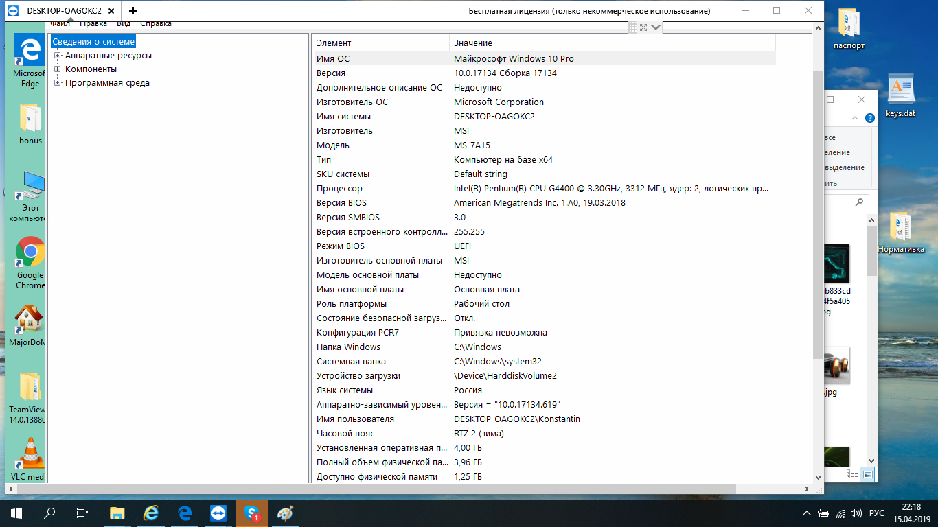

Может зависит от платформы на которую сервер установлен? У меня стоит на Малинке, и не работает... вернее работает, но цикл падает и не восстанавливается.А у вас судя по всему на винде. Но это только предположение.
samolet
Сообщения: 474
Благодарил (а): 46 раз
Поблагодарили: 45 раз
Сообщение samolet » Пн апр 15, 2019 10:15 pm
винда десятка, железо хорошее не дешевое
