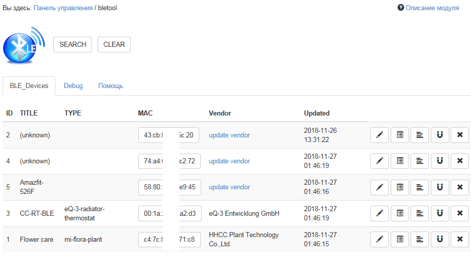

1) сканирование эфира на наличие доступных bluetooth устройств
2) Получение доступных сервисов устройства
3) Получение доступных handle устройств https://www.bluetooth.com/specifications/gatt/services
В настоящее время поддерживается следующее оборудование:

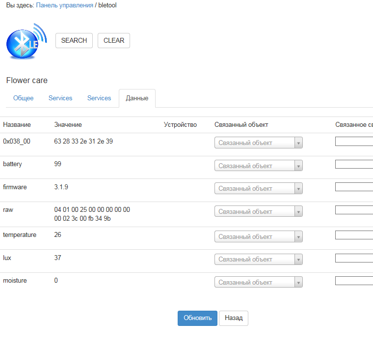

1) mi flora plant ( для версии прошивки выше 2.6.6). Запрос осуществляется в интерактивном режиме.
https://www.open-homeautomation.com/201 ... nt-sensor/
https://wiki.hackerspace.pl/projects:xiaomi-flora
http://www.n8chteule.de/zentris-blog/20 ... ogramming/
Доступно :
- запрос версии прошивки
- получение процента остатка заряда батареи
- уровня соли почвы
- освещенности
- температуры

1) Добавлено получение параметров радиаторного термостата eq-3 (режим работы, целевая температура, серийный номер, процент открытия)
2) Добавлены фотографии устройств
3) Автоматическое определение типа устройств (mi flora, eq3-thermostat).

1) Исправлены метрики для mi flora
2) Добавлена вкладка Info (показывает статус bluetooth оборудования, проверку на sudo).

mi-flora работает так сказать из коробки, тут все отлично данные получаю.
