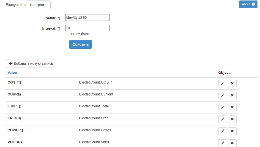

Параметры считывания обязательно идут с указанием аргументов запроса. Проверял пока только с пустыми скобками
Перечень параметров которые проверял:
  • SNUMB() - Заводской номер счетчика
  • VOLTA() - Действующее значение напряжения [В]
  • CURRE() - Действующее значение тока [A]
  • POWEP() - Мгновенное значение мощности [кВт]
  • FREQU() - Значение частоты сети [Гц]
  • COS_f() - Значение коэффициента мощности
  • ET0PE() - Запрос показаний энергии

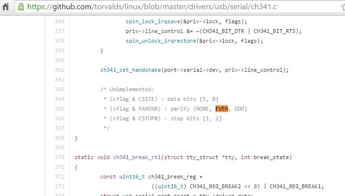

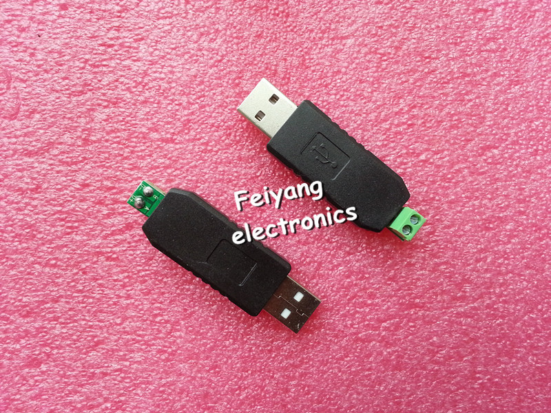

Пробовал 2 года назад сделать считывание, заказал rs485 usb
Через Windows программой AdminTools он прекрасно считывался. Но вот в Ubuntu никак не хотел. Пробовал разные спосоты и через file, socket, dio, пробовал другими языками Perl, QT - всё равно не пахало.
Оказалось в этом переходнике стоит чип CH341SER. А в Ubuntu используется драйвер с не дописанной поддержкой EVEN parity
Прямо так в исходниках ядра и написано "Не реализовано"
Чтобы всё работало, качаем архив http://www.wch.cn/download/CH341SER_LINUX_ZIP.html
Распаковываем. Делаем make и заменяем файл ch34x.ko в системе

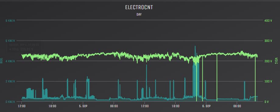

Вот мой суточный график
На нём видно какая паршивая у меня подстанция.
Также видно когда включали электро чайник и духовой шкаф
Компьютер который считывает данные - нетбук, не выключается при пропадании питания, счётчик как оказалось тоже данные выдаёт даже если нет питания. Что оказалось весьма наглядно - видно краткие отключения

Самое интересное это не получать график, а "знать" из графика, что в какой момент включено, и это сделать на самом деле не сложно, например по чайнику, мощность увеличивается, напряжение уменьшается, время примерно одинаковое, ну там +- на полный/неполный чайник.
А сделать это хорошо для профилактики ЧП. Допустим если у чайника замкнут контакты, он может кипеть пока не выкипит или не поплавится, а зная, что он должен выключится, можно сообщить о проблеме. Ну или зарядка, если включено устройство на зарядку, ток опустится на ту же величину, что и поднялся, и розетку после зарядки можно выключить...
