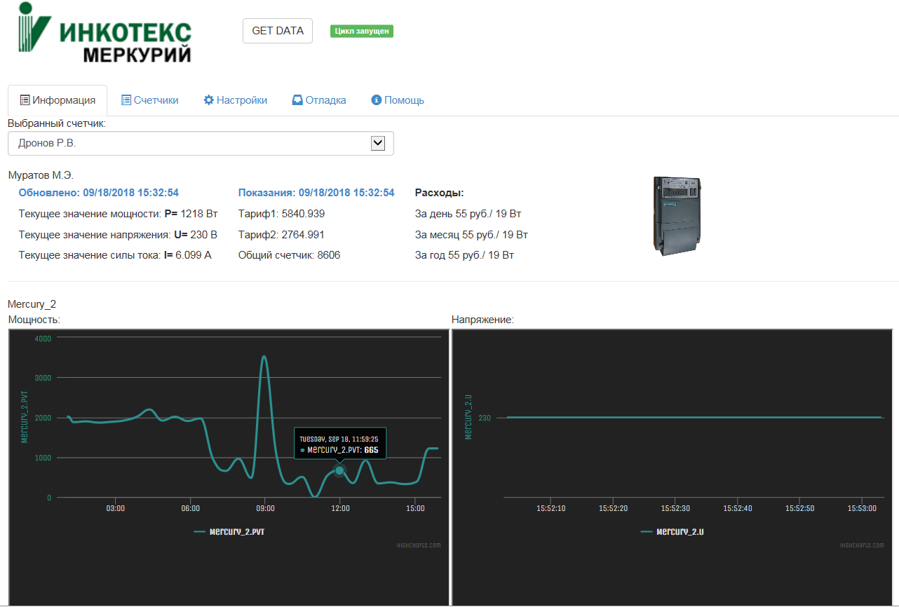

Опубликован (https://connect.smartliving.ru/addons/c ... 1/138.html) модуль для считывания показаний со счетчиков Меркурий. Модуль позволяет вести учет нескольких подключенных счетчиков, так как писался под конкретную задачу - ведение статистики потребления в котеджном поселке. Модуль тестируется на 3-х фазных счетчиках Меркурий 234 ART (http://www.incotexcom.ru/m234art.htm). Особенностью этих счетчиков является возможность отключения потребителей, что также предусмотрено в модуле. Будьте остороныжны с этим функционалом.

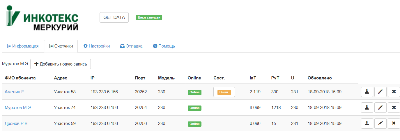

подскажите, на одном ip ( у меня моха lan-485 ) может опрашиваться 2 счетчика 230 с разным адресом? и что токое HEX адрес устройства:, как его посчитать?
спасибо.
Сообщения: 2799
Re: [Модуль] Счетчики Меркурий
Сообщение directman66 »
Что такое моха лан-45? Счетчики наодном адрече и на одном порту? Как раз HEX адрес и нужен дя работы в одной сети, но это касается протокола MODBUS. HEX адрес можно посмотреть, выполлнив поиск в родном конфигураторе.

https://moxa.pro/catalog/ne-4110a
родной конфигуратор через нее работает. опрос 2-х счетчиков через 1 ip адрес.
Сообщения: 2799
Через модуль опросить не получается? Вводите один порт и ip. Hex адрес разный.
