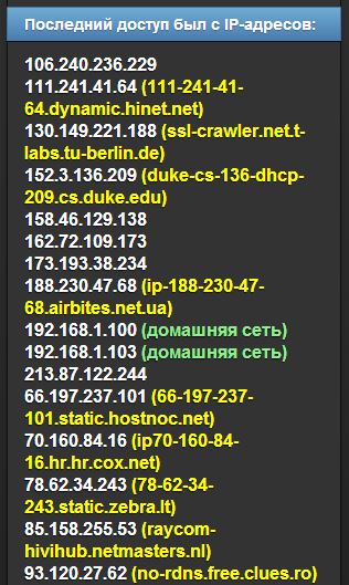

Решил набросать скрипт, следящий за логами веб-сервера apache2, и выводящий IP-адреса внешних подключений (и, по возможности, их хост) в боковое меню. В результате за 2 дня набралась вот такая картина:
От чего у меня началась паранойя. Я не особо силён в web-технологиях, но что это за левые подключения? И вообще, насколько надёжен доступ по паролю из config.php? Внешний доступ мне нужен, чтобы заходить в систему с работы, или со смартфона, но как-то не особо хочется светить свой умный дом кому попало

Все это хосты скорочее это просто сканеры, которые просто перебирают все подряд IP для определения живучести хоста, а возможно и для последующего взлом.
У меня было что в день с сотен разных адресов подключались и перебирали все распространённые ссылки /admin.php /administrator.php и прочее,у меня сервер один раз упал от такова трафика ( пока я был в командировки ). После настроек iptablesb и apache и чудной программки для блокировки ( название уже забыл ) , за сутки более 200 IP адресов были заблокированы и всё стало хорошо.Так что не переживайте особо :) это нормально
