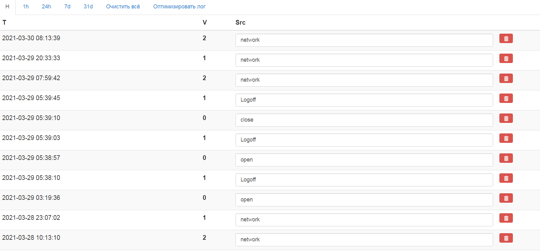

Чтобы всегда знать, кто изменил свойство - юзаем в коде конструкцию:
sg('ThisComputer.test', 'значение', 0, 'любой сорс');
Итог:

Сообщение Logrus » Вт мар 30, 2021 7:41 pm
//$params['PROPERTY'] (bluetooth, network) (вызов по изменению привязанных свойств)
//$params['NEW_VALUE']
//$params['OLD_VALUE']
//$params['SOURCE']
//$params['entrance'] (open, close) (вызов с параметром при открытии/закрытии двери)
//$params['manually'] (вызов с параметром из любого источника)
$source = $params['PROPERTY'] . $params['entrance'] . $params['manually'];
$this->setProperty('inHome', 0, 0, $source);
п.с. Logoff имя терминала
п.п.с несколько лет назад в чатике тлг как то расписывал про четвертый аргумент в сетглобал и передачу параметров
снижает количество запросов к бд
позволяет писать более сложные и компактные алгоритмы
далее в методе привязанном к свойству inHome обрабытывает как значение так и соурс

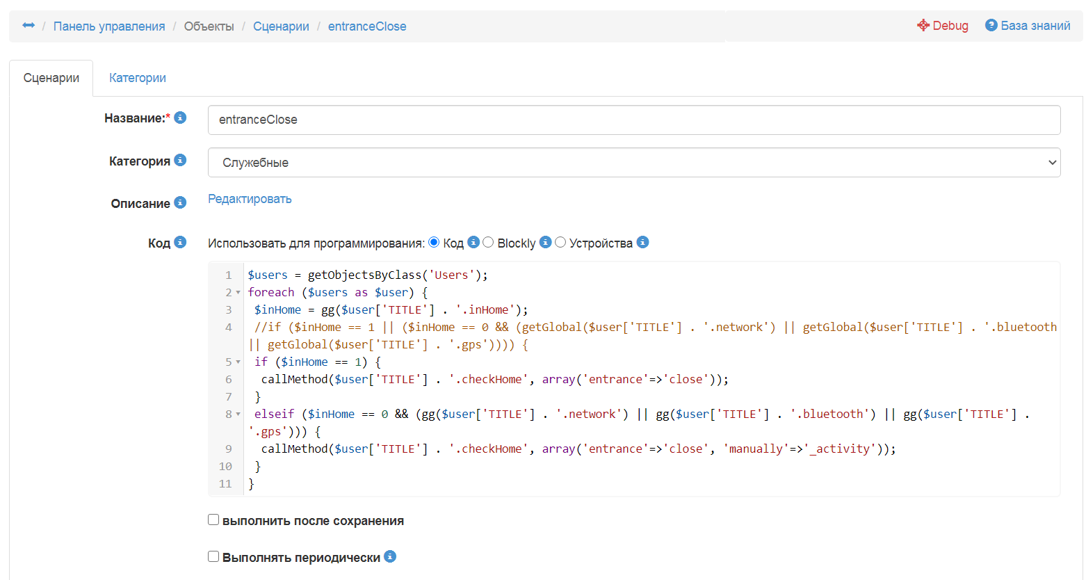

Сообщение Logrus » Вт мар 30, 2021 8:38 pm
$users = getObjectsByClass('Users');
foreach ($users as $user) {
 $inHome = gg($user['TITLE'] . '.inHome');
 if ($inHome == 1) {
  callMethod($user['TITLE'] . '.checkHome', array('entrance'=>'close'));
 elseif ($inHome == 0 && (gg($user['TITLE'] . '.network') || gg($user['TITLE'] . '.bluetooth') || gg($user['TITLE'] . '.gps'))) {
  callMethod($user['TITLE'] . '.checkHome', array('entrance'=>'close', 'manually'=>'_activity'));
сценарий вызываемый при закрытии двери
в нем реализован первый обработчик в котором вызывается метод выше с передачей параметров array('entrance'=>'close', 'manually'=>'_activity')
Samir77 (Ср окт 27, 2021 2:52 pm)

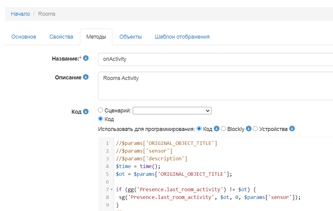

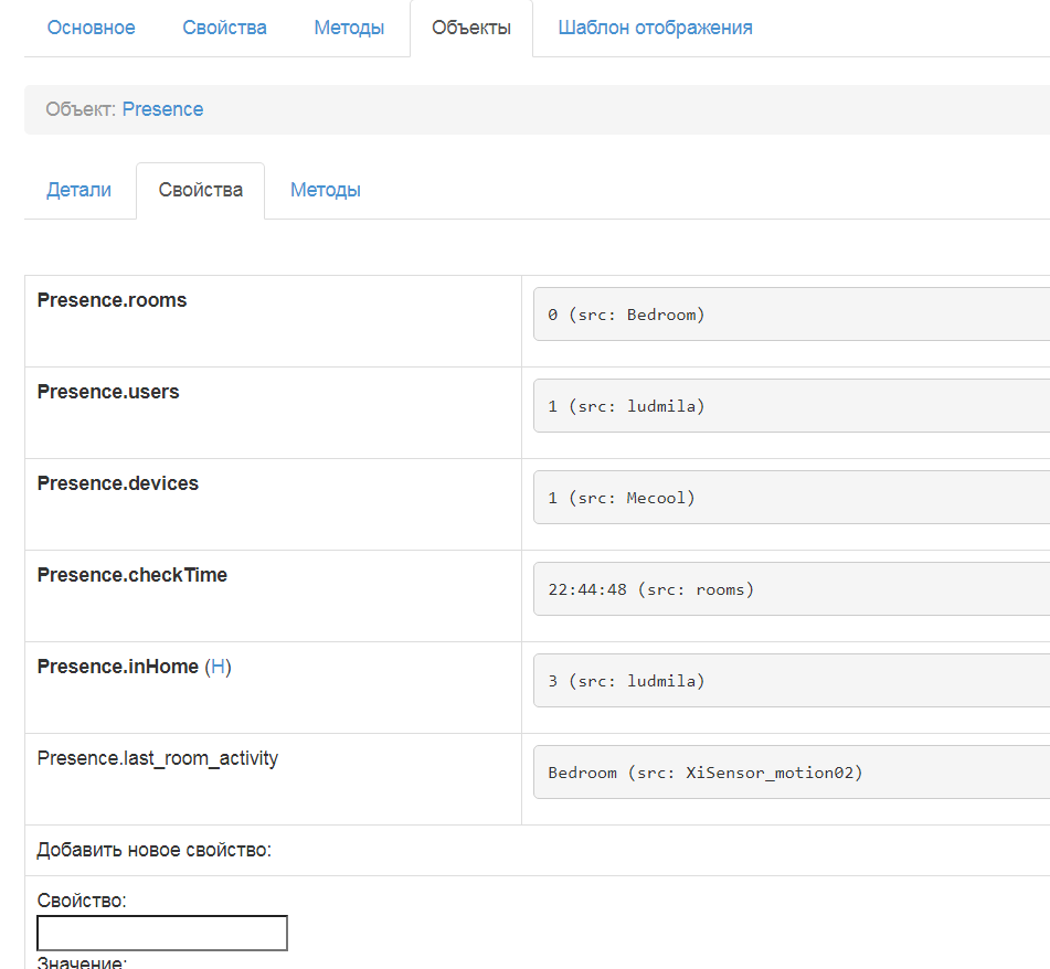

как то намедни встречал вопрос про где последняя активность
далее в классе обработки присутствия и управления режимом кто дома
с этого минимума свойств открываются огромные возможности для реализации любых хотелок
