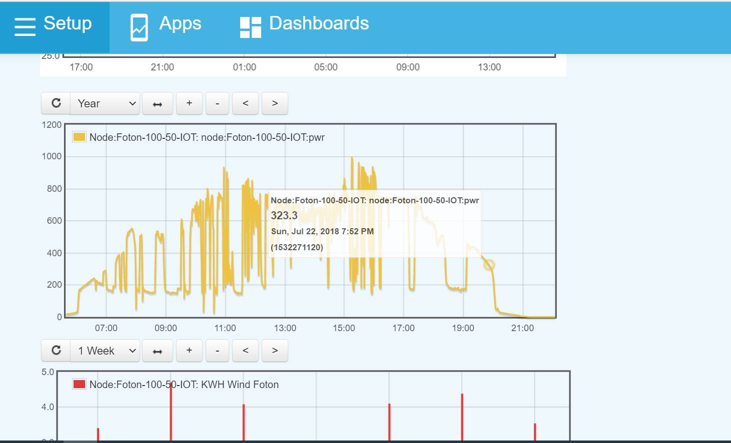

IMHO ограниченный объем базы.
Часть данных отправляю на сервера emoncms.org (хранятся данные с интервалом 10 сек за несколько лет) и narodmon.com (интервал 5 минут).
Платно, но понимаешь, за что платишь деньги.
- Безымянный.png (125.52 КБ) 3306 просмотров

Не обязательно, но хочется. Может причуда.
3 трекера с солнечными панелями, ветрогенератор, 2 инвертора.
На emoncms.org это все хранится без проблем (шаг 10 сек уже 2,5 года), скрин за произвольный день в 2018 году выкладывал выше.
Захотелось уйти от облака.
Пока не получается.
Плюс несколько десятков контроллеров на ESP.
Но там хватает глубины хранения с детализацией до месяца. В основном для отладки инженерных систем дома.
