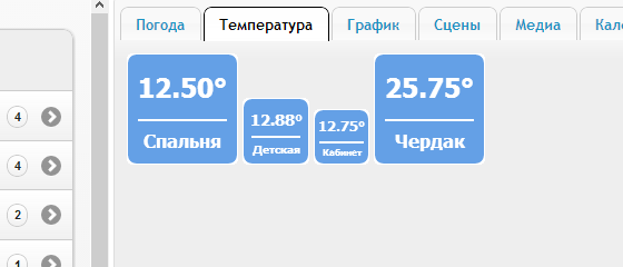

Написал тестовый модуль для вывода индикаторов
Отличие от s.php :
1. Отрисовка на стороне клиента при помощи HTML5->Canvas
2. Обновление через заданное время AJAX
Достоинства:
1. Не нагружает сервер за счёт перекладывания отрисовки на сторону клиента (Актуально для слабых компьютером типа Raspery и точек доступа)
2. Уменьшает потребляемый трафик, за счёт передачи только данных температуры в текстовом виде /pChart/?op=value&p=%objprop% (Актуально для узких каналов данных типа GPRS)
3. Применены файлы темплейтов что позволяет делать большое количество разнообразных индикаторов не меняя основной код
4. Добавлена функция авто генерации кода - Что позволяет добавить индикатор 1 строчкой

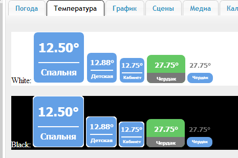

Новая версия
1. 2 темплейта. (stick1b.tmpl, stick1c.tmpl)
2. Файл считывания данных. Дополнен датой последнего считывания
3. При наведении мыши на индикатор всплывает дата последнего считывания данных
Температуры реальные. В доме нет 1 окна и отопления (Стройка)
Так и не получил ответа как вставить php в домашнюю страницу? Вместо этого использую test_s2.php

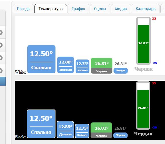

Добавил ещё 2 темплейта и проверил на черном фоне
Следующая будет шкала и градусник
Ещё задумался сделать индикатор с картинками. Под лампочку или другой статус. Но в принципе на сценах итак все работает хорошо
Жду предложений
