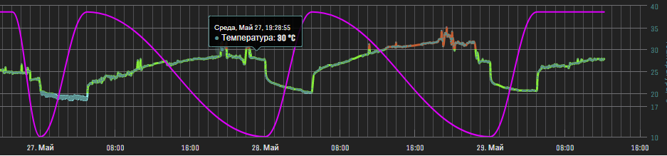

Подскажите, как сделать фиолетовый график без закруглений (с углами)? Совсем не понятно на графике когда был включен и выключен свет.
Если убираю настройку config.series то всё становится норм

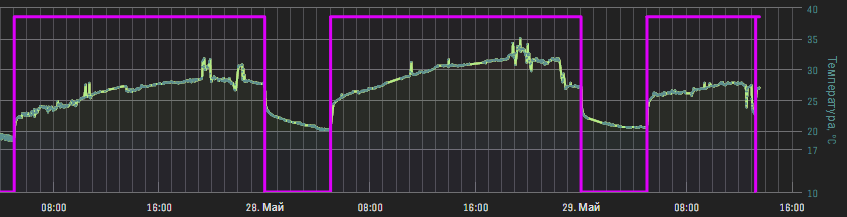

Нашёл:
step: true
только теперь выделение цветом зон не работает
