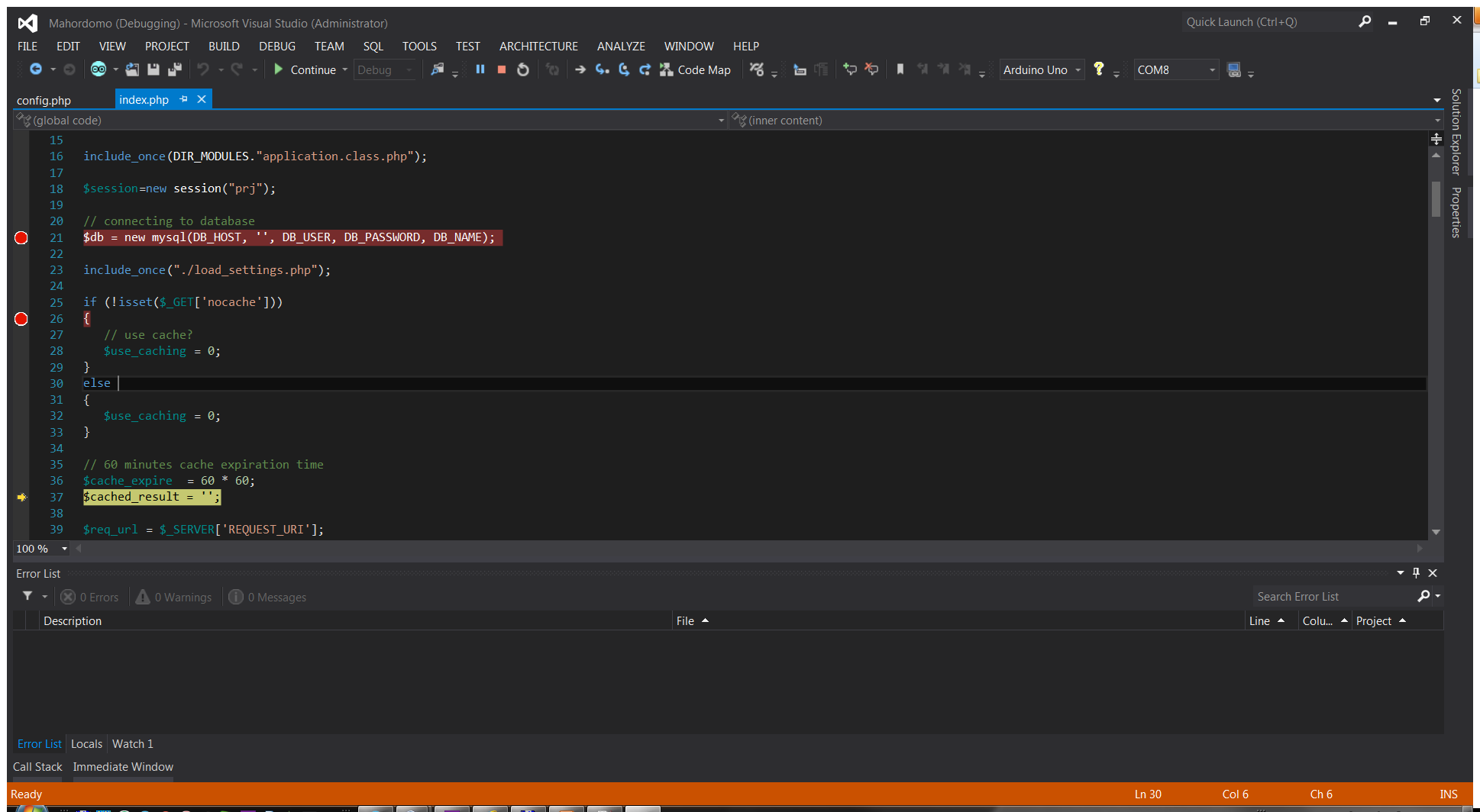

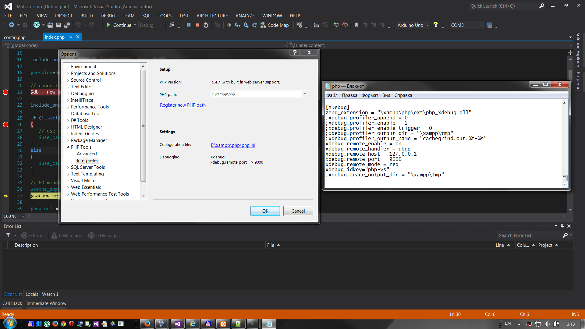

Внесу свои 5 копеек :)
IDE: VisualStudio 2012
Extention: PHP Tools fo VisualStudio
Debug: Xdebug
Настройка xdebug - http://www.devsense.com/doc/phptools/de ... ing-xdebug
Скриншоты: http://www.silvergate.ru/data/mdm/xdebu ... studio.png, http://www.silvergate.ru/data/mdm/xdebu ... ptions.png

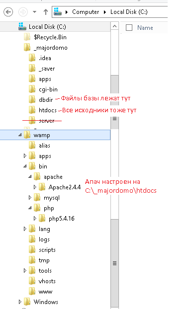

Итак скачал php-5.5.4-Win32-VC11-x86.zip, положил в C:\_majordomo\server\php и стал мержить оригинальный и новый php.ini. Могу сказать что они сильно отличаются. Но зато пока мержил узнал что в конфиге есть. После мержа подключил свежую xdebug и запустил отладку snmp_trap_daemon.php в phpstorm. Супер! всё работает. Конечно огорчило количество notice и strict standards. Да, можно выключить. Но как то не акуратненько.
Весь такой воодушевлённый пытаюсь запустить server2go и выясняется что апач не стартует. После гугленья выяснил что просто так апач 2.2 не запустить с пхп 5.4+. Убил время на пару способов и уже даже скачал свежий апач но решил остановиться и попробовать WAMP.
Скачал последнюю версию WAMP, поставил её, поменял путь к базу и рут директорию апача и всё! Получил работающий дебаг и хоть чтото стало отображаться в браузере. Так что совет тем кто сам не шарит как поставить все компоненты и завести их - берите WAMP и за 5 минут получите результат.

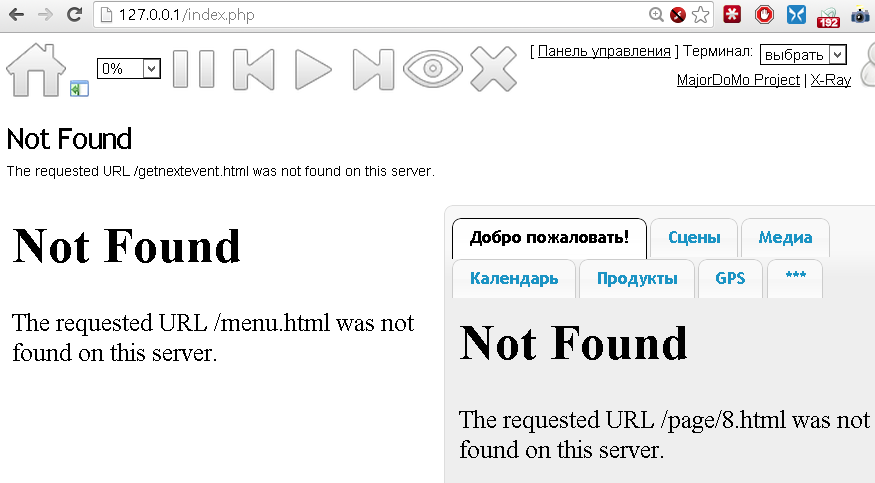

1. Я на главной страничке вижу ошибки "The requested URL /menu.html was not found on this server.". Где мне надо подкрутить в настройках чтоб оно начало их рендерить?
2. Если я в браузере открываю http://127.0.0.1/, то оно мне предлагает basic auth. А если пробую http://192.168.0.30/ то вообще сразу 403 Forbidden. Где нужно покрутить настройки апача? Я уже нехочу мержить настройки с оригинального апача. Сильно отличаются конфиги. Я только модули повключал нужные.

На всякий случай покажу какая сейчас у меня структура каталогов.

ошибка: "The requested URL /menu.html was not found on this server." - это похоже что не вкючен модуль mod_rewrite.
В остальном смотреть в сторону настроек MajorDoMo.

Модуль mod_rewrite был включён. В общем я всётаки сравнил конфиги на предмет доступа. Просто скопировал в двух местах из server2go и одним махом вылечил #1 и #2.
