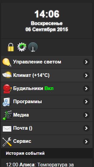

Набор неплохих иконок 32х32 (из KDE). Оставлю здесь (ссыль на гуглодрайв), вдруг кому надо.
- Снимок.JPG (32.43 КБ) 20217 просмотров
