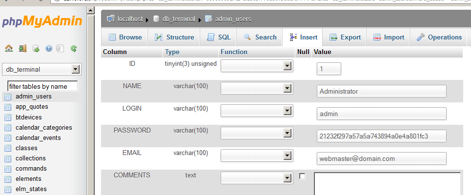

Сообщение sergejey » Чт июн 06, 2013 11:31 am
Alekseym6 писал(а):после смены пароля в админке исчезли все иконки со страницы приветствия
Ага, обнаружил баг -- если изменить имя пользователя с admin на что-то другое, то слетают права. Если есть возможност зайти и поменять имя пользователя на admin, то нужно это сделать. Если нет, то зайти по ссылке http://127.0.0.1/phpmyadmin4/ имя пользователя root пароль пустой
(вместо 127.0.0.1 свой IP может понадобится)
далее выбрать базу db_terminal, таблицу admin_users и отредактировать запись заменив имя пользователя на admin

Сообщение Alekseym6 » Чт июн 06, 2013 11:34 am
восстановил!
